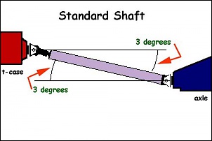

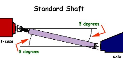

    O certo seria fazer como na ilustração abaixo.

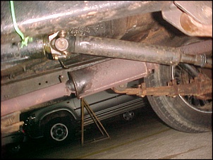

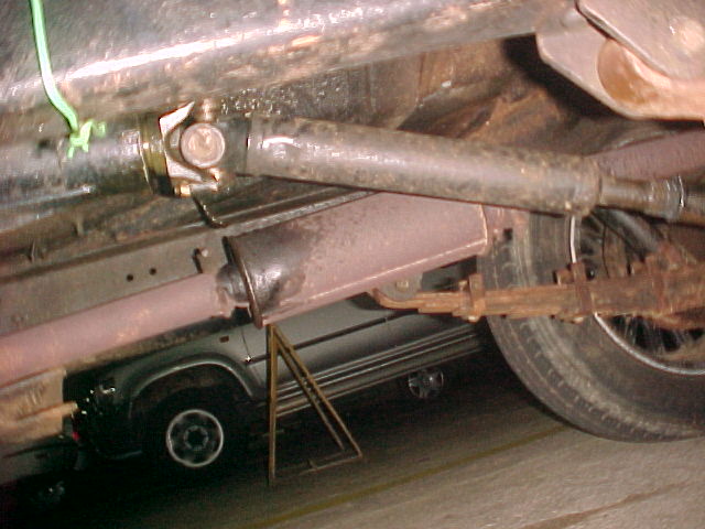

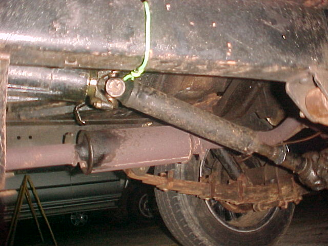

    Olhem só as fotos do cambio...
    Miniaturas de Anexos Miniaturas de Anexos -mvc-139f_174.jpg   -mvc-137f_124.jpg   -mvc-135f_170.jpg   -mvc-133f_453.jpg
