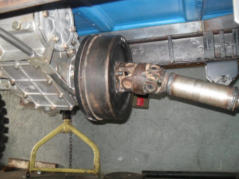

    Revivendo o tópico, to precisando de uma CV para instalar no cardã dianteiro do meu CJ, que está com cambio e T-case Toyota Band 4 Marchas.
    Alguém tem uma sugestão ? A última mensagem é de 2005 !!! Já deu tempo de aprenderem muita coisa .. kkkkkkk

    Ricardo bom dia,veja a da hillux,ela é de flange prem se o espaço for pequeno(cardan curto demais)nao vai caber!no jeep da minha esposa tem instalado e estou postando as fotos ai!!
    []s e se precisar to por aki!!!

    Valeu pelas fotos. Essa peça cilindrica presa na CV é parte dela ? Dá pra tirar essa peça ? De qual Hilux devo procurar ( ano, modelo .. ) ?

    qual peça cilindrica?nao é o tubo do cardan?acho que todas que são de bandeija das veinhas são assim!!!

    A peça cilindrica que me refiro está entre a T-case e a CV, não o tubo do cardã. Que peça é essa ?
    No cambio das Toyota Band, tem uma peça muito parecida que é o tambor do freio de mão de cardâ. É a mesma coisa ?

    Cara não tem comparação pois não é uma peça comum aqui no Brasil, não sei a media de preço e só vai encontrar usado, além da hilux o troller tem e também na F250 4x4.
