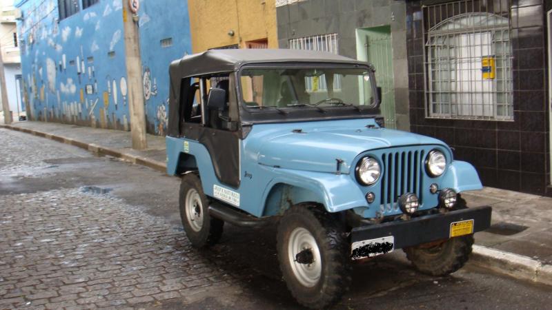

    Pessoal, depois de algum tempo longe do forum estou de volta com uma dúvida que surgiu após a termino dos reparos do "Azulão".
    Seguinte, o freio de meu Jeep possui o sistema de hidrovácuo mas percebo que ele precisa de umas bombadas para o pedal ficar alto, caso contrário ele fica baixo mas mesmo assim freia sem grandes problemas.
    Me falaram que isso é normal no hidrovácuo e que sempre é necessário dar essas bombadas.
    Alguém sabe se isso é normal ou se ta falatando algum ajuste ?
    1) O oleo está legal
    2) Não possui vazamento de oleo nas rodas
    Segue a primeira foto do Azulão depois de pronto
