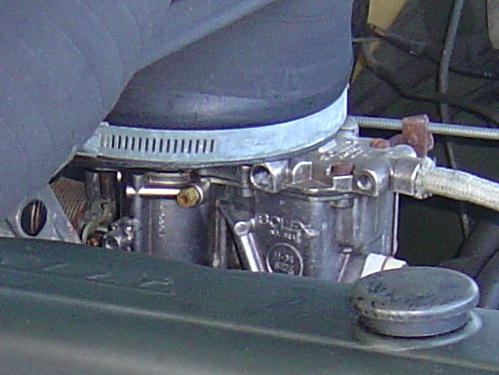

    foto e especificações do carburador OHC 2.3 solex.
    Alguém tem uma foto detalhada do carburador do jeep de marca solex? Estou precisando para poder fazer a manutenção dele.
    Espero uma resposta da comunidade!
    Marcus. :P

    qual o modelo do carburador?
    tenho catálogos completos e kits de giclagem com as medidas originais e para tranformaçao para álcool , mas preciso saber o modelo
    carburador
    o meu carburador é um SOLEX. Precisa de algo mais? Se precisar eu vou anotar todos os números.

    preciso saber se é corpo simples ou duplo , mas se vc tiver o numero dele , ai sim , te dou a especificaçao correta.
    Qeu motor vc está usando?

    o meu carburador é corpo simples.
    O motor é HOC 2.3. É todo horiginal.

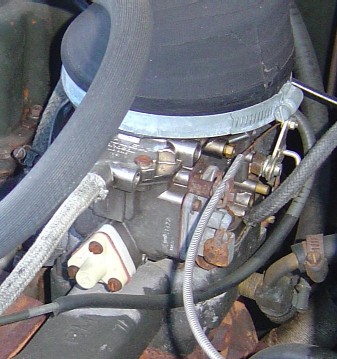

    especificação
    bom adiantando ao manual, aqui estão algumas informações:
    venturi 30 mm
    gargulante principal 155
    gargulante aceleração 60
    gargulante lenta 50
    valvula suplementar 2E
    gargulante suplementar 90
    altura da boia 22,5 a 25.5 mm
    volume em 10 bombadas 8 +- 1,5 cc
