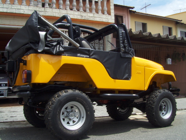

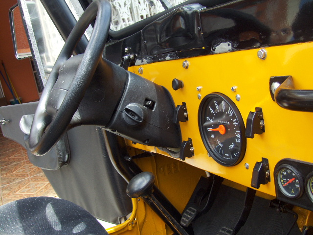

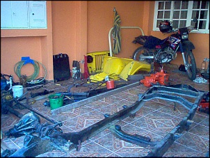

    Amigão, se tiver paciência e colocar a mão na massa mesmo, e tiver sonho de levantar um jipe, faça a reforma, agora se não quiser dores de cabeça, compre um já pronto, pois dá muito trabalho a reforma.
    Terminei a minha, que durou só quatro anos, eu fiz tudo nos fins de semana e quando tinha tempo livre. Conclusão, ficou muito bom, mas o que gastei dava para comprar dois jipes e olha que eu fiz praticamente 90% de tudo hein ...
    Essa é minha Humilde opinião. Segue algumas fotos ! Grande abraço e boa sorte na empreitada !!

    Os amortecedores sugeridos pelo colega Rubens são muito bons, o código deles para a compra é GL1245, aqui em sampa tem uma loja de auto peças na avenida Marques de São Vicente, próximo ao Forum Trabalhista onde encontrei pelo menor peço, muito boa dica do colega ...
    Quanto aos calços comprei uns tarugos de Poliuretano na Rua Florêncio de Abreu, eles tem 30 com com diametro de 55 mm, o torneiro cortou e furou, saiu mais barato que os vendidos no mercado, tem várias cores, verde, vermelho ou amarelo.
    A coluna de direção pode ser trabalhada também, alguns usam da Blazer, Escort, Monza, corcel eu uso da Ranger 2005, que achei de fácil adaptação.
    Aqui em Sampa comprei meus feixes da Toyota na Facchine Molas, fica na Vila Maria, eu mesmo instalei, mas estava com o chassis todos desmontado, material de ótima qualidade e tive um ótimo atendimento.

    Luciano parabens o jeep ficou show , estou passando pelo mesmo dilema, ja fazem uns 3 anos reformando metendo a mao na massa quando ha tempo e quando sobra algum $$$$ ta dificil , mas com paciencia e determinaçao a gente chega la .

    Voce pode colocar as fotos do feixe de mola da toyota, pois comprei esse kit e vou eu mesmo instalar essas molas no meu cj5, queria ver bem os detalhes......
    grato
