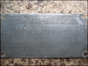

    Marcos,
    Parabéns pelo belo exemplar, e tbém pela aula.
    O meu Jeep é 1948, e descobri pela plaqueta de identificação que trata-se de um CJ-2A, segue a foto.
    Abçs.
    Elison.

    Elison! Ainda sobre a plaqueta do seu jipe.
    Em 1948 foram produzidos 74.122 CJ-2ª com os números de séries no intervalo 148459- 222581. Pode-se observar que o numero do seu jipe encontra-se neste intervalo.
    Marcos
    *Fonte: http://www.film.queensu.ca/cj3b/WOfigures.html

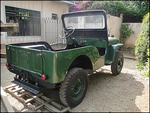

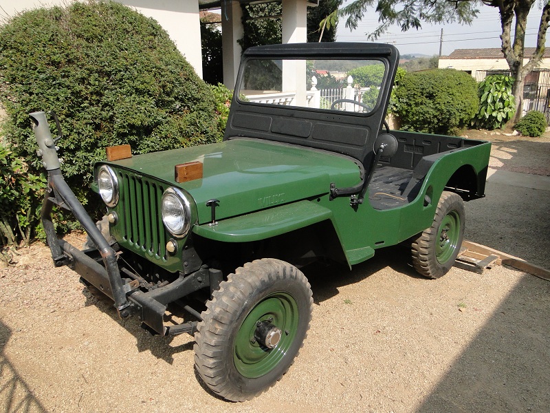

    Mais um feliz proprietário.
    Nome: Marcelo
    Idade: 30
    Cidade: Curitiba, PR
    E-mail: mpalu@hotmail.com
    Ano do CJ3A: 1951
    Mês/Ano da aquisição: 08/2010
    Cor: Verde
    Mecânica: GM 151 + caixa C10 (ainda na oficina) - Motor Go Devil (não sei se está funcionando) + caixa original guardados para quem sabe um dia uma restauração digna de placa preta.
    Boa noite,
    Primeiro gostaria de agradecer a ajuda de todos do forum que dividem suas experiências e conhecimento com os novatos como eu.
    Desde agosto quando estava comprando meu jeep acompanho o forum quase que diariamente e muitas das minhas escolhas até o momento foram baseadas no que encontrei no aqui.
    A estória do meu jeep, desde onde eu sei, começa a quase 10 anos atrás, fui com um primo visitar a coleção de carros antigos de um amigo dele, ele nos mostrou 2 jeeps 3A 51 (na época nem sabia o que era um 3A) que havia comprado em um leilão do exército e restaurado, ele arrematou um lote de 5 jeeps por 14K (deve ter gente com vontade de bater a cabeça na parede...), destes 5, 4 viraram os 2 restaurados (com certeza os jeeps mais bonitos e originais que já vi) e o quinto que sobrou quase intacto (pelo menos contendo quase todas as peças) estava largado em um canto, e no decorrer da conversa meu primo acabou comprando ele, por 2.8k... confesso que senti um pouco de inveja, pois queria o jeep para mim, mas de qualquer forma não tinha condições de comprá-lo, muito menos de reformá-lo. Meu primo levou o jeep para o interior onde começou a reforma.
    Após varios anos, estava contando para esse primo que estava procurando um fusca, e para minha surpresa ele me perguntou se eu não tinha interesse no jeep! claro que fiquei maluco e após algumas semanas fechamos negócio, ele cobrou o que tinha pago, mais o que havia gasto com a reforma e a minha palavra de que se for vender o jeep um dia será para ele, nas mesmas condições que negociamos, resumindo, um negócio de pai pra filho.
    Agora o jeep esta em uma oficina esperando a adaptação do motor e da caixa, que tive que segurar, pois gastei retíficando o motor GM 151.
    Espero estar em breve com o jeep rodando, enquanto isso não acontece mato as lombrigas lendo os relatos de todos no forum.
    Miniaturas de Anexos Miniaturas de Anexos -dsc00268.jpg   -dsc00300.jpg   -dsc00298.jpg

    Marcelo,
    Bonito o jeep!
    Excelente opção de motor e cx, muito robusto e vc consegue fazer uma trilha antes de restaura-lo.
    Pelas fotos falta pouco para ele andar.
