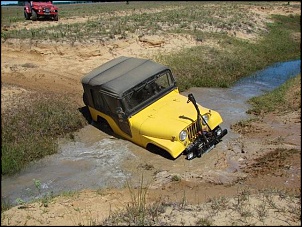

    Boa noite Kim
    Valeu pela pronta resposta, já fiquei mais tranquilo com a noticia que deve ser só o cabeçote, vou leval em uma retifia aqui em Poa na segunda cedo. Ainda queria levar o Skoll para o litoral na virada de ano.
    Nesta trilha é que ocorreu o fato, mas ele se comportou bem e não maltratei a viatura, voltou de carona os 250 km até a capital.
