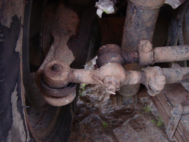

    IMNSHO, com a exceção do munhão esquerdo, o sistema inteiro está condenado........
    - novas barras
    - novos terminais
    - novo munhão direito
    Caso contrário, vai continuar com um sistema precário e cheio de gambi.......
    Ow... isso é mau. Condenado mesmo.... pq? Onde arrumo novas barras e novos terminais por aqui?
    Baita abraço
    Dmark
    Do munhão direito não tem nem necessidade de falar...........
    O terminal direito está torto e onde conecta o terminal da barra de direção parece que tem folga, pois não está em 90 graus. Os terminais em si são da marca "Driveway", que são um lixo. A barra link é muito perto demais dos feixes e não está paralela ao eixo, então tem gato alí também........

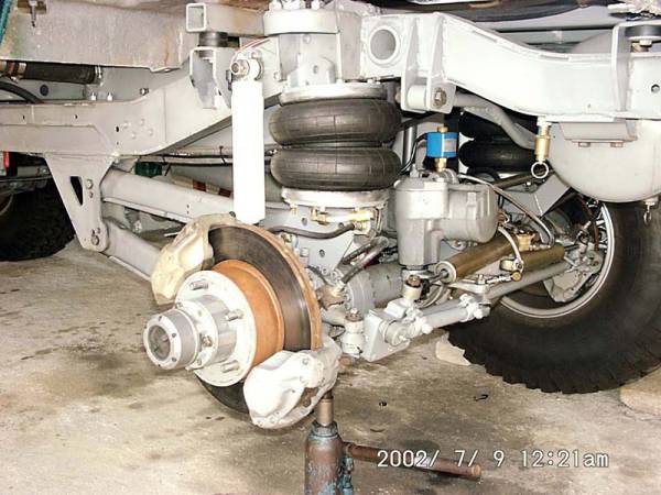

    Citação Postado originalmente por Dmark
    1- usar uma montagem com terminais rotulares
    Tem um tópico sobre caixa de direção VW com algumas fotos de terminais rotulares.
    2- usar um adaptador como o que uso atualmente no meu jeep
    Vá na página das minhas fotos que lá tem UM EXEMPLO de adaptador para barramento de direção que não é soldado. É uma peça acoplada ao barramento e fixo apenas por torque de parafusos.
    Só não passo os desenhos dessa peça para não alimentar os fabricantes oportunistas uqe só querem xupinhar ideias dos outros.

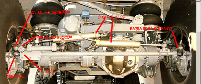

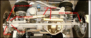

    Opas. Camarada, tou pirando...
    Baita abraço
    Dmark
  • #22
    BOm, vamos pela frente....
    Baita abraço
    Dmark
  • #23
    BOm, o teu amortecedor de direção é de quê? Ele é preso direto à barra por esta luva, interessante. Qual é o setor de direção?
    Aqui vejo o adaptador, correto? Interessante.
    Baita abraço
    Dmark

    oque é oque
    Sim Dmark,
    O adaptador é esse bloco de aço com 3 parafusos allen em baixo. Nada de soldas.
    Os 2 cilindros atuadores são travas hidraulicas que não deixam o eixo trazeiro esterçar se a servo válvula (azul) não abre e ela só abre se o motor que comanda a caixa de direção hidraulica (setor e sem fim roletados com servo-hidraulica) - é a caixa do landau - ligar esquerda ou direita.
    No eixo dianteiro, o amortecedor branco é um rancho 5000
