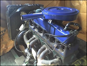

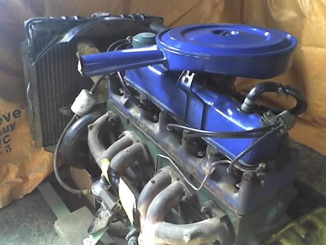

    Este motor azul é o original do Maveco, é o mesmo 3000 mas algumas modificações.

    Citação Postado originalmente por Campi Ver Post
    3000: .... Na decada de 70 este motor foi adaptado pela Ford para equipar o novo carro de passeio modelo Maverick. Para equipar o Meverick o motor teve a refrigeração melhorada no cabeçote e o filtro de óleo passou a ser de fluxo total (tipo cartucho) onde toda a vazão de óleo é filtrado antes de lubrificar o motor.
    Amanha postarei algumas fotos.
    A ford também deixou ele mais fraquinho...e cabeçote com coletor integrado como o BF-161!
    montamos hj o cabeçote do 3000 com admissao separada e carbura duplo simultaneo Solex no motor 2600, a superioridade do conjunto é muito maior que a dupla carburaçao original , meus carburas sao zeros, recem instalados, guardados na prateleira por muito tempo, revisados. os problemas com a lenta e exesso eram constantes, problemas totalmente resolvidos com o Solex corpo duplo simultaneo. agora é partir pra confeçao da tubagem em inox e fuel injection. como nao encontrei um bloco 3000, vou manter o 2600 mesmo ate qdo encontrar um .
