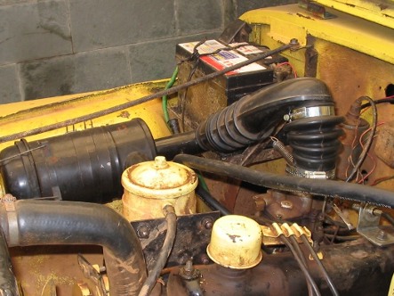

    Olá amigos, eu posso colocar o filtro seco da Kombi a Gasolina ? Ou tem que ser da Kombi diesel ?

    Bom dia prezado ! os que vi até hoje eram pequenos, os mesmos do Fusca . . .
    Em tempo : Uma alternativa http://www.4x4brasil.com.br/forum/je...ltro-seco.html (Conversão do filtro de ar a óleo, para filtro seco.)

    Olá amigos, eu consegui um filtro de D-20 para vender em um ferro velho para colocar no BF-161 o que vocês acham ?
    Será se fica bom ? Peço a ajuda de vocês
    Aguardo resposta,
    Obrigado

    Olá ! se for o do motor Maxxion acho que vai ter problema de espaço, é muito grande, tentei colocar o da 608 que é menor e não coube, mas tem que testar . . . um que me lembrei do pessoal usar era o da Pampa.

    Olá amigo eu tenho o motor Bf-161, sobre o snorkel não pretendo colocar, talvez futuramente. A minha dúvida ainda é o do filtro, na sua opinião qual ficaria melhor o da Kombi a Diesel ou da Pampa ? Dei uma olhada e acho que os dois são iguais o que você acha ?
    Obrigado desde já

    São bem parecidos mesmo, o pessoal gosta desses modelos pois facilitam a instalação do snorkel, uma vantagem do snorkel mesmo para quem não faz trilha é impedir que o motor aspire vapor de agua quando ela atinge a descarga ou coletor de escapamento, meu CJ64 vive apagando nas enxurradas se eu não tiver cuidado. Nesse tópico abaixo tem alguma coisa que talvez ajude . . .
    http://www.4x4brasil.com.br/forum/je...-bf-161-a.html (filtro de ar da kombi no bf 161)

    Olá amigo Jacimar consegui um filtro de ar do Mégane Coupé 1.6i-96, é extremamente largo e grande, acho que deve dar quase dois da Kombi, vou instalar semana que vem, você acha que ficará bom ? Consegui por 50 reais com mangueira e filtro.

    Rapaz, não conheço e puxei umas fotos no Google mas não esclareceu . . . tem foto ?

    Olá JACIMAR o modelo é esse do link que colocarei,ele é extremamente GRANDE,MUITO LARGO. A lenta fica mais rápida, e quando acelera ele sobe giro muito mais rápido. Mas eu notei que quando acelera muito forte, a mangueira dele da uma pequena encolhida, isso é grave ?
    ou é normal em filtros secos ?-formatfactory0527471927-caixa-filtro-do-ar-renault-megane-coupe-1-6i-96.jpg
    Obrigado,
    Aguardarei respostas

    Pode ser que o elemento filtrante, aquele de papel, esteja bem sujo e obstruído provocando uma diferença de pressão entre o meio externo e o carburador, com isso colapsa um pouco a mangueira . . . não é bom, sugiro colocar um elemento novo e observar . . . outra possibilidade é que ele não seja adequado, afinal é de um motor 1.6 e está em um motor 2.6 . . . mas se em testes de estrada funcionar faça uma comparação de consumo e desempenho, será uma boa referência.

    Olá Jacimar, sempre me ajudando o filtro está realmente muitooooo sujo, acho que vou dar uma limpada com a pistola de ar, achei estranho porque tem pessoas aqui do grupo que falaram que o filtro do uno 1.5 fica bom,r todo mundo coloca de pampa e kombi que é a mesma cilindrada então acredito que esse filtro de conta, vo tentar tirar o elemento filtrante e ver se ele suga a mangueira do mesmo jeito daí dá para ter noção se o filtro da conta ou não. O que você acha ?
