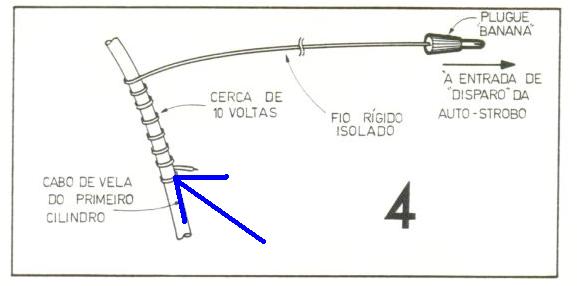

    Luz de ponto
    Olá a todos, tenho minha luz de ponto "Tabajara" fazem 25 anos e ainda funciona, usei nesse último domingo, lógico que durou muito talvez porque não é todo dia que se usa...mas ainda funciona.
    Quando fabriquei, talvez por inesperiência fiz o disparo da lâmpada (fio rígido amarelo na qual passamos por dentro o fio do 1º Cil.) com certa folga justamente para conseguir passar o fio por dentro, mas devido essa folga o sinal recebido para disparar a lâmpada fica fraco.
    Princípio básico:
    Todo condutor (fio elétrico) que passa uma corrente elétrica produz ao seu redor um campo magnético, e toda bobina exposta a um campo magnético em movimento gera uma corrente elétrica. Então o pulso de corrente que vai para a vela gera ao redor do cabo de vela um campo magnético, se colocarmos um fio enrolado na sua volta (bobina) essa por sua vez recebe o campo magnético e transforma em uma micro corrente. É o princípio de funcionamento de transformadores de tensão com bobinas, ou de dínamos.
    Faz algum tempo recebi a dica de outro colega do fórum que melhorou a sua luz, e aproveitei a idéia e mudei a minha. Usa-se um cabo de vela em bom estado e que esteja sobrando, pegue uns 2 metros de fio fino e enrole no cabo de vela bem justo, bem escostado (igual ao segundo desenho), e passe fita isolante para fixar tudo, não esqueça de deixar uma ponta do fio sobrando para soldar o conector e alcançar a luz de ponto, no meu cabo dei umas 30 voltas, assim aumenta muito o sinal e não falha mais.
    Toda vez que for regular o ponto, troque o cabo do que está usando no 1º Cil. pelo cabo com o fio enrolado.
    Um abraço.
    Maurício.

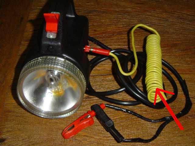

    Luz de ponto
    Citação Postado originalmente por Maurício D'Arezzo Ver Post
    Princípio básico:
    Um abraço.
    Maurício.
    Postei essas fotos para mostrar o que expliquei acima.
