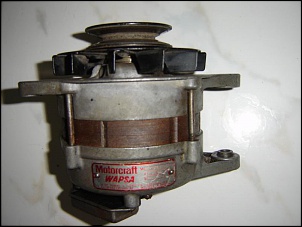

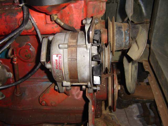

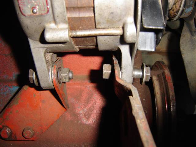

    Sim, entendi a relação, obrigado. Consegui um alternador pro meu jeep, mas não consigo instalar ele, não sei onde prende, todas as fotos q encontrei mostram apenas de cima. Segue fotos, na foto 1 e 2 não bate o local da polia, do modo da foto 3 bate. Notei q em todas as fotos que vi ele eh fixado pela frente do suporte, mas dae não fixa o parafuso da frente embaixo como na foto 3. Sei lah, os parafusos estavam nele mesmo, retirei de um Huricane 6cc, era pra ser o mesmo não? Estava fixado como na foto 1. Ih... que complicação... hehehe...
    abraços!
    Miniaturas de Anexos Miniaturas de Anexos Troca de Alternador-dsc02336.jpg   Troca de Alternador-dsc02335.jpg   Troca de Alternador-dsc02338.jpg

    Felipe,
    O que está errado no seu é o esticador. Ele está por dentro daqueles guia q fica preso ao motor. Qdo ele tem que ficar a frente do mesmo.
    No caso do meu, no suporte inferior, existe apenas um único parafuso que passa pelos dois furos.

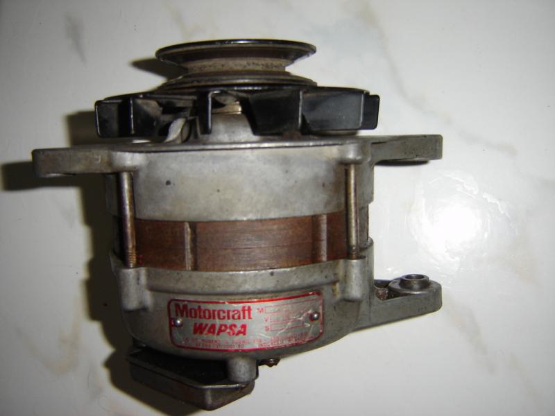

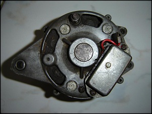

    Bom, a instalação física consegui fazer, olhei no jeep de um amigo e ele tinha instalado pra frente do suporte com uma bucha no parafuso da frente, fiz uma bucha e ficou tudo perfeito, agora não sei como ligar ele nos fios, pois o alternador antigo tinha 3 fios. Alguém teria o esquema elétrico deste? É um Motorcraft Wapsa M: AR-A-1 30 37 / V 14 30 A S 406, nem sei de que veículo é este alternador, mas tirando aquela "caixinha" atrás e o fato de não ter os 3 encaixes dos fios é identico ao original. Na foto 3 tem um regulador eu acredito, não sei o que é nem para que serve, estava desligado, alguém sabe?
    Miniaturas de Anexos Miniaturas de Anexos Troca de Alternador-dsc02532.jpg   Troca de Alternador-dsc02533.jpg   Troca de Alternador-dsc02530.jpg

    Um é energia e o outro, se não me engano, vai para luz espia, piloto, sei lá o nome. O terra, de novo, se não estou enganado, é feito na própria carcaça do alternador.

    Bom pessoal, agradeço a todos q me ajudaram, solucionei o problema, era algo além do meu alcance, então levei o alternador para uma auto elétrica e o problema era ele mesmo. Teve q trocar sei lah o q das escovas, rolamentos e o relé, deu R$ 115,00 a brincadeira. Quanto a ligação estava correta, era o pos ligado no motor de arranque q eh ligado na bateria (+), e o AMP ligado na luz piloto. Se naum ligar a luz piloto ele naum magnetiza, ae naum funciona. Mas agora to sabendo! hehehehe.
