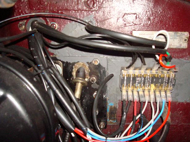

    Distribui assim minha caixa de fusiveis, mais voce tem que calcular tudo que esta ai, essa é só pra ter como base. Na hora de ligar, fui testando um por vez e ligando um fusivel de cada vez. Até dei uns curtos pra testar, hehehe, sem querer claro, rssss.
    BAT >---30A---> +Rele do farol de milha (5 farois de 55w)
    BAT >---20A---> +Rele Farol alto/baixo (2 farois de 55w)
    BAT >---10A---> Acionamento dos reles de milha/luz interna/luz motor
    ACC >---10A---> Acionamento do rele do farol alto-baixo/Lanterna/ buzina
    ACC >---5A---> Luz de freio
    BAT >---10A---> Som
    BAT >---10A---> Seta/Pisca alerta
    ACC >--- 15A---> Limpador de pára-brisa (2 motores 6A )
    ACC >---10A---> Instrumentos de painel
    BAT >---15A---> +Relê Buzina

    Vamos lá então.
    Primeiro vc. tem as medidas dos conectores que usou?
    Usou qual cx. de fusível?

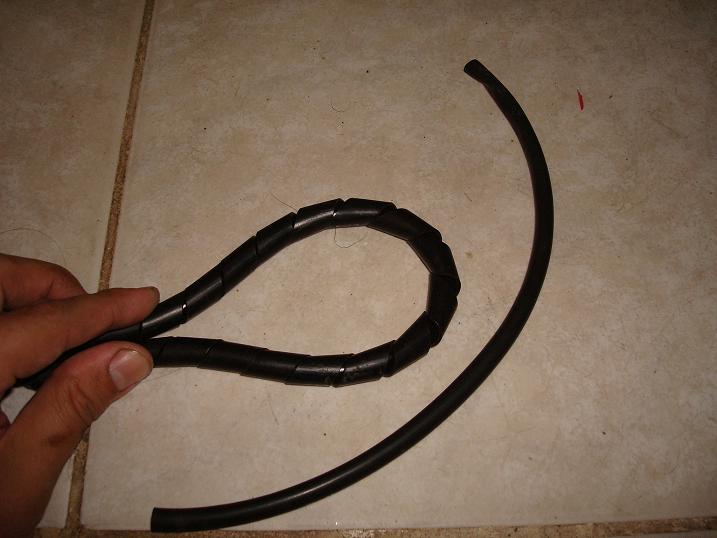

    Qual é este espaguete comum? Vc. tem foto dele?
    Calma que não é interrogatório...Mas que a minha parte elétrica vai ser uma cópia da sua...as chances são grandes...rs
    ACC e a parte que vem da Chave não é?

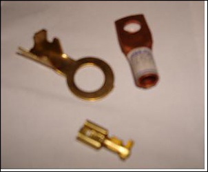

    Os conectores voce vai pelos que tem la nas ligações, os que mais usa é aquele que é usado pra ligar alto falantes de carro, tem alguns lugares que tem que ser aqueles conector olhal, tipo este que esta na bateria da foto que te passei, ele tem um buraco no meio pra passar o parafuso, tem 3 tamanhos.
    Usei a caixa de fusivel de opala, tem 9 fusiveis, faltou um pra buzina que eu coloquei um fusivel separado junto com o relê da buzina.
    O espaguete é aquele que o pessoal usa pra instalar som de carro, tem de varios tamanhos, dependendo dos fios que fossem passar dentro usa um tamanho. O outro de computador eu usei pra juntar todos os fios depois debaixo do painel, esse voce comprar em loja de informatica na Sta efigênia.
    ACC vem do pós chave, preferi deixar as luzes dos milhas e alguns outros direto sem passar pela chave.
    Ainda não consegui documentar todo o sistema que fiz, senão eu te enviava.
    Miniaturas de Anexos Miniaturas de Anexos Troca de Alternador-dsc09787.jpg   Troca de Alternador-dsc09788.jpg   Troca de Alternador-conectores.jpg

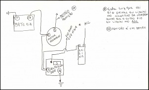

    Ajuda pelo amor de Deus.
    To colocando, tosco, o esq. que utilizei na tentativa, frustrada até agora, de refazer a parte elétrica do Caroço.
    Bom resolvi tb. trocar o alternador que era dos antigos p/ um com regulador embutido.
    Liguei tudo mas agora qdo dou partida ele apaga...quer dizer nem pega. Faz um barulho, do acionamento do arranque, e apaga.
    Me ajudem.
    Miniaturas de Anexos Miniaturas de Anexos Troca de Alternador-esquemacomdefeito.jpg

    Citação Postado originalmente por matrakaum Ver Post
    Me ajudem.
    Não sei se tô falando bobagem, mas se o motor não pega, vc errou em alguma coisa no sistema de ignição.
    Portanto, tá aí o esquema de ignição ELETRONICA!! Se o seu Jeep for platinado, desconsidere-o.
    Miniaturas de Anexos Miniaturas de Anexos Troca de Alternador-esquema-ign-eletronica.jpg
