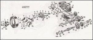

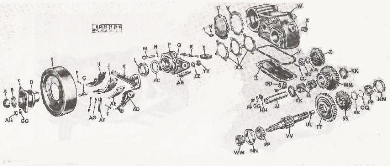

    A dúvida a respeito da engrenagem que está relacionada com o acionamento da alavanca da tração ainda não foi respondida. Alguém saberia dizer qual seria??

    A 1º é a engrenagem louca e participa no engrenamento normal e reduzido. No seu desenho é a 55. No normal 55 está engatado na TT. Reduzido, a 55 está livre e quem engrena é a TT na MM.
    A 2º é a engrenagem que transmite do cambio para a transferencia.
    A 4x4 é um acoplamento que extendo o eixo VV. O resto, não está neste desenho.

    Caro Leopoldo,
    Quando vc diz que no normal (4x2?) a engrenagem 55 (na realidade SS) está acoplada à TT isso não seria a causa do meu problema, pois quando há perda do contato entre as duas engrenagens a alavanca da tração salta e preciso engrasá-la novamente?

    O que escapa não está mostrado nesta figura.
    São outras peças.
