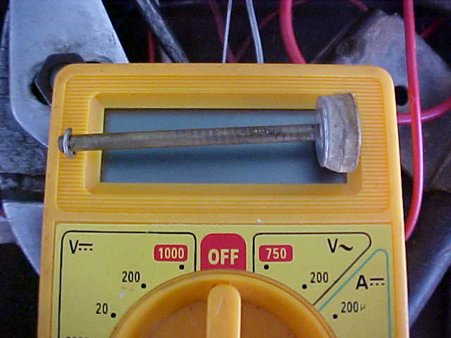

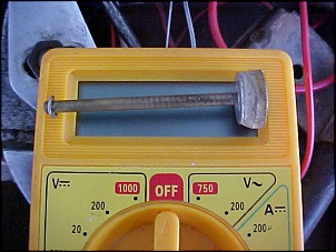

    Vou comprar um novo pistão amanhã mesmo.
    Opa, são doios bifes de picanha!
    sobre o pistão, se não me engano, existe o com o retentor de couro, e com o retentor de material sintético, prefira este último.
    Sobre pistão com regulagem, não conheço, mais é uma boa pedida!
    Esse da foto é couro.
    Fui lá fotografar para vc!
    Kim.

    Kim os que eu tinha aqui eram todos de couro...acho que é por isso que ele não aguenta né.

    O assunto aqui é "BURACO NA ACELERAÇÃO RÁPIDA"
    Conforme postei fotos, não estamos falando de agulha, pois agulha é agulha, pistão da injeção rápida é pistão da injeção rápida.
    Não se pode confundir as duas coisas, nem mesmo o mecânico mais fodão!
    Esse problema já foi constatado, feito um paliativo, para posterior substituição da peça.
