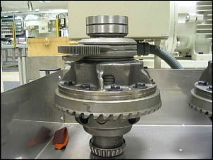

    Diferencial com bloqueio elétrico
    Segue uma foto da nova tendência para bloqueio de diferencial. O controle do acionamento é por motor elétrico.
    Donde você pegou essa foto??

    Estive na fábrica onde o mesmo é produzido e montado. O modelo da foto vai ser utilizado nos novos Land Rovers. O mesmo será produzido na Inglaterra.

    Pessoalmente, IMHO, acho que a melhor opção em termas de bloqueio seletivo é o modelo a cabo, como o OX ou o dos UNIMOG. Nada de compressores , linhas de ar (como no ARB) ou circuitos elétricos para se preocupar... Imaginem a galera já detona os troller por causa dos problemas com o engate elétrico da tração, com o bloqueio não deveria ser muito diferente, vcs não acham?
    Não o Eletrac é superior a tudo que existe, pois além de bloquear quando acionado é simplesmente o melhor deslizamento limitado que existe quando não bloqueado. E de toda forma pode bloquear ou desbloquear manualmente direto no diferencial em caso de algum problema no acionamento elétrico.
    Só não uso o Eletrac, pois não existem para os meus eixos.
    09/08/2004
    14
    Oi Wallace parece que temos a mesma insônia... puxa, não sabia q o electrac funcionava como limited - slip quando desligado. Me parece que o wrangler rubicon tem o bloqueio a ar "de baixa pressão" que também funciona como limited-slip... sabes algo a respeito?
