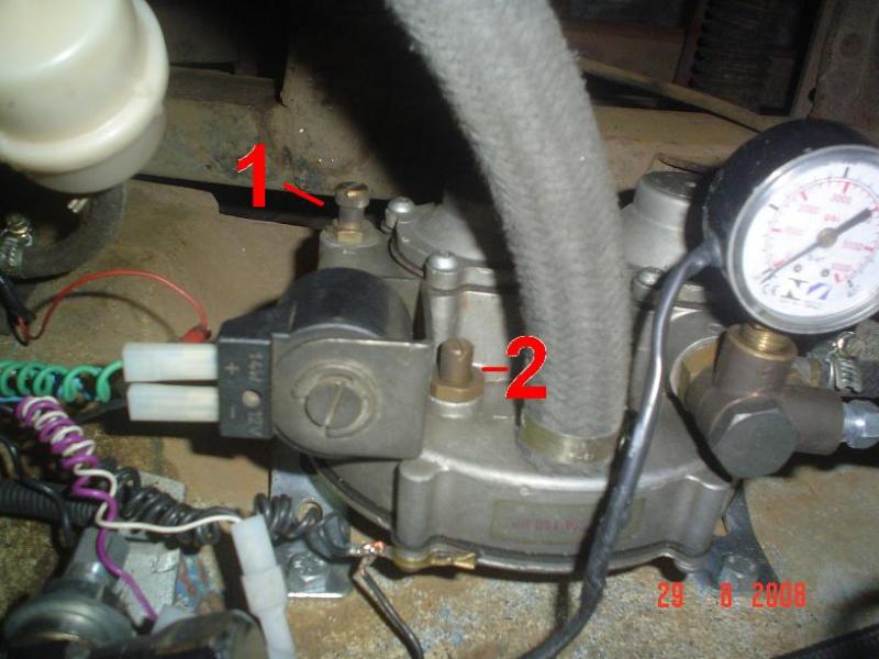

    Amigos, alguem que tenha GNV já fuçou em algum redutor de pressão parecido com o meu? Pois troquei meu filtro de ar e a regulagem foi pro pau.
    Já tentei dar uma regulada, mas o motor tá afogando quando desligo e ligo novamente. A lenta ficou estávele a aceleração também, mas ela fica injetando muito gás quando desligo o motor.
    Obrigado

    Deve ter coisa muito errada aí...o carro não afoga com gnv.
    Ele bastante volúvel...
    Explique melhor sua situação...se está falando da demora em ligar quando no gnv, isso é normal!
    Na minha quero colocar um injetor de gasolina, aí pega normal...
    E válvula que regula a QUANTIDADE de gás fica nesa mangueira perto do bura...

    Ah outra coisa...não mexa nessas outras válvulas(1 e 2)
    Uma delas sei que regula a pressão, e a outra não sei...

    Pois é, o problema é que já mexi, pois só no parafuso da mangueira eu não estava conseguindo estabilizar o motor e deixa-lo com força.
    A questão de afogar é isso mesmo, pois só desafoga quando coloco na posição neutra e dou uma girada no motor para queimar o resto do gás. Daí troco para o GNV e ligo ele sem problemas.

    parece valvula solenoide travando aberta

    Zepi, GNV afoga sim. Ninguém verá uma poça de gás debaixo do motor mas o excesso causa afogamento como em qualquer outro combustível.
    Rafa, dando uma olhada na foto do seu redutor APARENTEMENTE o ajuste #1 é o de marcha lenta e o #2 o de vazão. Pelo menos é isso o que sugere tanto a localização quando o tamanho dos ditos.
    Agora, vazão de gás com motor desligado é sinal de problema, porque só existe saída de gás quando existe depressão no coletor, e mesmo assim somente com o solenóide do redutor ativado.

    Bom, dei uma fuçada e consegui estabilizar o motor um pouco. Aparentemente o parafuso 1 aumenta a quantidade de gás, pois o chiado do gás passando pela válvula, aumenta quando abro ele. Acho que o negócio é ir testando até achar o ponto ideal do mesmo. Obrigado pessoal
