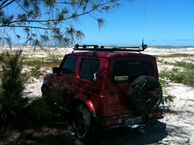

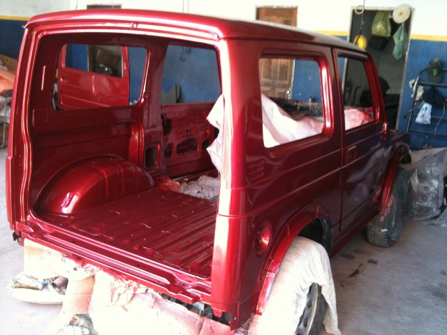

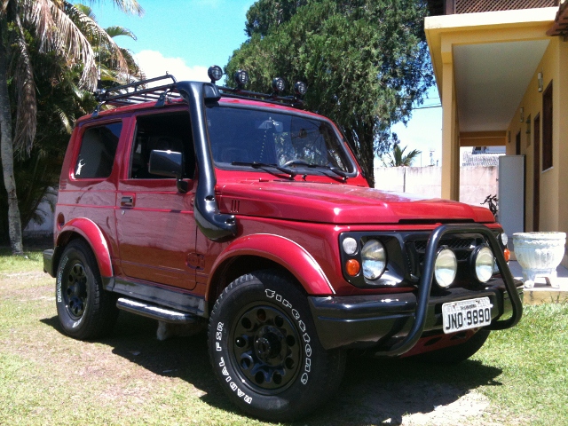

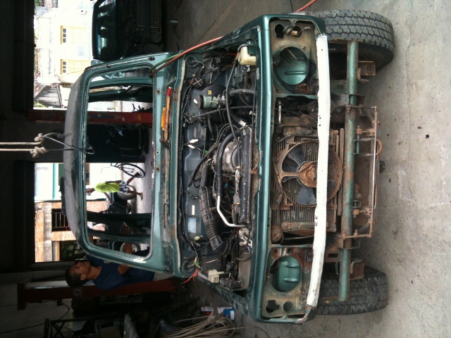

Eu fiz o serviço de chaparia e pintura no meu Samurai (Oficina do Motinha, em Canavieiras-BA).
Os caras desmontaram tudo, lixaram e pintaram. Tinha muita coisa de chaparia para fazer. O resultado foi ótimo. O cara da chaparia me pediu R$1200,00 e o da pintura R$3500,00. Pelo serviço que foi feito, eu ainda dei mais 500 reais ao cara da pintura.
Depois de todo lixado ele aplicou o "conversor de ferrugem". Em seguida veio o Intertuff (espécie de proteção usada em casco de navio). Depois veio o primer e em seguida as duas mãos de tinta.
O cara fez um serviço de primeira. Passou mais de 60 dias trabalhando no meu Samurai.
Abaixo algumas fotos. O Carro verde é "antes da faxina". O vermelho é "como ficou". A troca da cor no documento do carro é bem simples> o despachante autorizado faz a vistoria, vc paga 90 reais e recebe o novo documento constando a cor nova do carro. A oficina que for pintar tem que emitir nota fiscal que deverá ser apresentada ao Detran.
Ficou excelente. O Jipe está com uma superproteção, mas me custou R$6.200,00 (rs).
