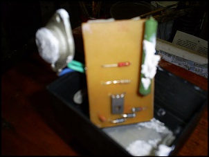

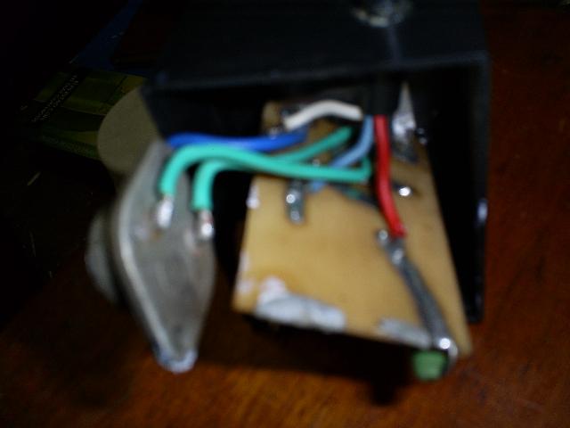

    Uma vez comprei um modulo destes, funcionou perfeito por exatos 30 segundos e queimou, dai resolvi abrir a caixinha pra ver. como o amigo Rafaminc falou, bem nas coxas mesmo, nem eu faço um treco destes.
    até tirei as fotos disso e mandei pra um amigo que mexe com eletronica, eele falou que o circuito é isso mesmo, mas foi mal montado e o transistor tava solto(deveria estar preso e isolado no dissipador). provavelmente feito por leigo que pega o esquema na net e monta pra ganhar uma graninha.
    tem fotos ai em anexo.
    depois comprei um mais bem elaborado com mosfet, chave liga desliga, led, indicador de platinado fechado, etc, mas queimou rapidinho tbém.
    Miniaturas de Anexos Miniaturas de Anexos -ignicao-fajuta-1.jpg   -ignicao-fajuta-3.jpg

    Dodger, o seu módulo o cara pelo menos teve o trabalho de montar uma plaquinha meio que precária. A que comprei nem placa não tem, é só os componentes estanhados um no outro.

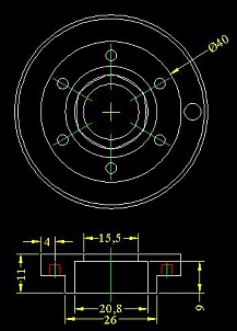

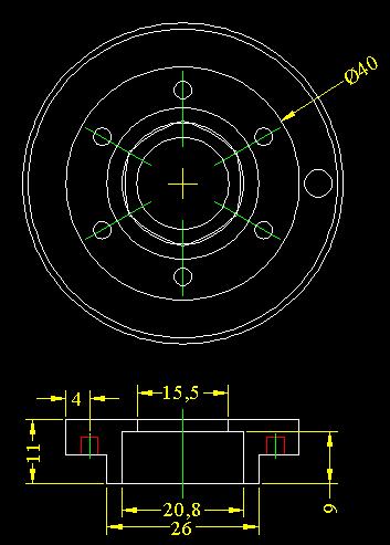

    Cara, eu terminei de montar o meu módulo, mas estou pegado na instalação dos imãs no eixo do distribuidor.
    como vc fez?

    Eu fiz uma arruela de nylon como no desenho abaixo. Tá funcionando redondinho. Só que quero montar outro esquema mais simples e com mais precisão.
