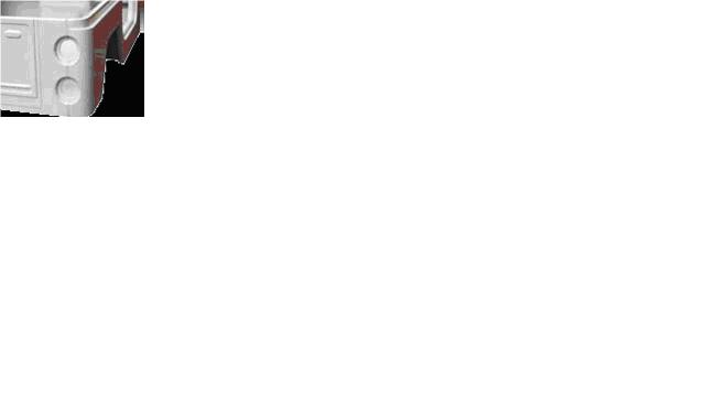

    Vai manter a lanterna traseira original ou vai partir para aquelas de Ford Cargo (marmita) ou aquelas redondas grandes de carreta Randon?
    Carbura,
    Não siga o mal exemplo do Vovozão, senão vai ficar com o CJ em exposição nos Shoppings e só vai fazer estradão de Trolha !
  • #18
    Citação Postado originalmente por Supercharger Ver Post
    Gustavo,

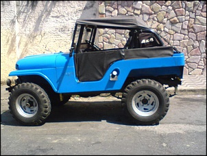

    Vou partir para as da carreta Randon! Além de eu achá-llas muito bonitas, na minha opinião elas tem a ventagem de ficar mais rente à carroceria! Veja no anexo os detalhes da carroceria.
    Miniaturas de Anexos Miniaturas de Anexos Xulim no estaleiro - Troca da carroceria-xulim2.jpg   Xulim no estaleiro - Troca da carroceria-xulim3.jpg

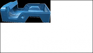

    Bruno,

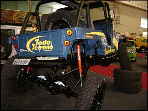

    Na verdade é o próprio para-lamas do CJ5, porém, cortados na frente em um local que amassa bastante em trilhas, ficando "no estilo" do CJ3! .O pessoal da Fiber já faz ele cortado, e com um acabento muito legal!
    Veja o jipe da foto! (só que este está com alargadores de para-lamas laterais, coisa que eu não vou colocar).
    Miniaturas de Anexos Miniaturas de Anexos Xulim no estaleiro - Troca da carroceria-jipe.jpg

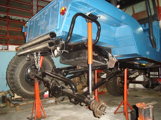

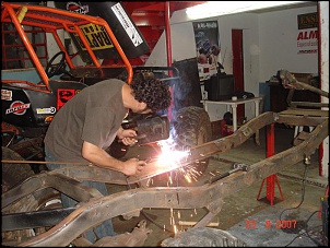

    As lanternas eu comprei de caminhão na Renauto 31-33611320, código das lanternas 18060 e cada uma custou R$ 3,80. Coloquei 4 ( 2 vermelhas e 2 laranjas ) total R$ 15,20
    Tinta Époxi - Comprei no Leroy Merlin - código da tinta 001140 - Bemaepoxi com catalizador 3,6 litros preto - R$ 104,90 ( caro, mas vale!! )
    Paguei exatos R$ 240,00 para jatear o chassis e diferencial ( só tô com o recibo aqui de pgto e perdi o cartão do pessoal, mas é só ligar pro Adriano Ex-Almeidas4x4 que ele te explica direitinho como chegar
    Mando foto da carroceria com o corte na traseira que te facilitará para futuras up-grades e já rola para pneus maiores se vc for colocar agora. Mas aproveite e pense em deslocar o eixo traseiro para trás, melhorando seu angulo de saída e estabilidade.
    Olhe as lanternas!!! Pode ser uma! E o resultado da pintura com tinta epoxi.
    Tem uma foto com o chassi já jateado recebendo a cinta de reforço.
    Eu colocaria uma cinta só! 2 vai deixar o chassis muito rígido ( é importante manter a elasticidade do chassis do willys, esse é o diferencial )
    Aproveita e troque todos os rolamentos e retentores. Inclusive do pinhão ( que todo mundo esquece )
    Miniaturas de Anexos Miniaturas de Anexos Xulim no estaleiro - Troca da carroceria-corte1.jpg   Xulim no estaleiro - Troca da carroceria-corte2.jpg   Xulim no estaleiro - Troca da carroceria-corte5.jpg   Xulim no estaleiro - Troca da carroceria-corte6.jpg
