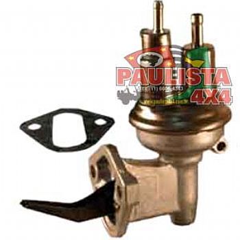

    Estou na duvida se coloco ou não o desborbulhador no meu CJ ou nao
    A mecanica esta original, o que foi trocado foi a bomba de combunstivel pois quando o motor aquecia ela parava de manda gasosa e eu ficava na mao
    Segundo o meu mecanico, se eu colocar desborbulhador existe uma chance do jipe ficar falhando. Ele falou que a bomba de combustivel é nova ...e tem duas(entrada/saida)...sendo uma que pega gasolina do tanque ..uma que é retorno
    ... Segundo o mecanico esse retorno esta fazendo o mesmo papel de um desborbulhador.
    Eu fiz uma pesquisa rapida eu nao encontrei nada relacionado...
    Segue uma foto da bomba

    Eu não posso afirmar no caso do Jeep/Rural com OHC, mas o OHC no Maverick vinha com bomba original de 2 saidas, sendo uma o retorno pro tanque. Não sei pq quase não se acha mais destas bombas e as de peças de reposição vem sem o retorno(1 entrada e 1 saida). Não senti diferença alguma de consumo ou funcionamento do motor com ou sem retorno na bomba.

    O desborbulhador é usado em carburadores que possuem somente entrada e a bomba não possui válvula de retôrno, evitando que a mesma fique pressionando o combustível (forçando) na linha com cuba cheia, e também empurrando ar (bôlhas) para o carburador provocando falhas por baixo nível na cuba. Não vejo nenhum problema quanto ao consumo, pois não afeta em nada.Pode ser usado em qualquer carburador sem problemas.
    Usuário Avatar de Sasquatch
    31/03/2004
    66
    O jeep com motor OHC, tem na configuração original, uma bomba com duas saídas, uma é o retorno original que manda o excesso de combustível para o tanque. mais não tem nada a ver com o consumo do carro, ajuda apenas nas partidas quentes, pois evita que o carburador fique gotejando.
