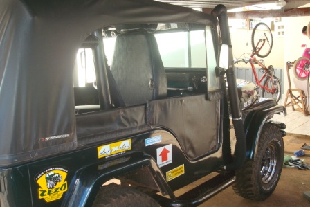

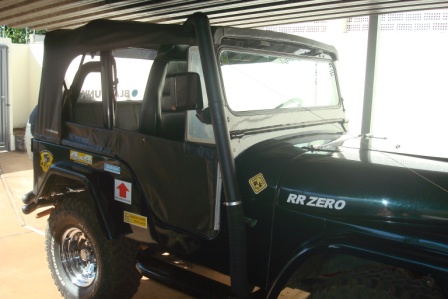

    Galera ! !! !!!!
    Snorkell aperfeiçoado.

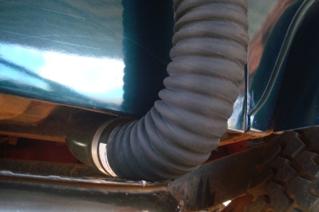

    O tubo que passava por baixo foi removido.
    Passei em um serralheiro com um tubo de ferro (o tubo ganhei um pedaço hehe) e pedi que ele fizesse uma conexão em "L" e então soldasse um anel para acabamento. Aí furei a lateral do Jeep (e haja broca para isso, o torneiro no qual levei sofreu, eta chapa grossa) então conectei os tubo e beleza.
    Tio Eddie, agora não tem mais problema de raspar em baixo e o visual melhorou muito.
    Depois posto fotos, pois não estou conseguindo agora.
    Rodrigo Torrezam Troller TZ4 2021 aut. —- Frota anterior: Triton Savana 2015
    Pajero Sport V6 -
    Wrangler TJ - Willys - Troller 2005, 2014 - TR4
    Ta aí a foto do jeep no teste de lama.
    100% aprovado.
    Latinhas economizadas, alguns dias de alegria criando o snorkell e muito orgulho depois de pronto. É o melhor do mundo. Aceito encomendas. HAHAHHAHAAH
