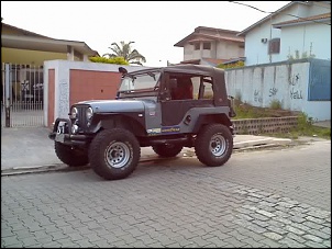

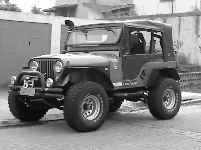

    Bom ficou... mas estou sem fotos detalhadas
    O capô do meu CJ5 é igual o militar, tem uma tampa na lateral, para passagem da mangueira para fazer a instalação do snorkel então foi simples.
    Só tenho uma foto preto/branco de um amigo que tirou e enviou pra mim. Dá pra ver a altura que ficou o snorkel, deve estar com 2m de altura ou pouco mais. E como o Jeep está desmontado por causa da reforma... ainda estou sem fotos disso.
    Detalhe da saida original no capô do Jeep 1957. E da tomada de ar tipo ARB...

    Thiago,
    Bonito teu jipe (lembra o meu hahahahah!), parece que o snorkel ficou bom, pena não ter fotos mais detalhadas, especialmente da parte interna.
    Esta saída na lateral realmente ajudou muito.
    Estou pensando em fazer a mangueira, ao sair do filtro, passar por baixo da lataria (entre o estribo e a lataria) e subir para o tubo do snorkel, o que acham???

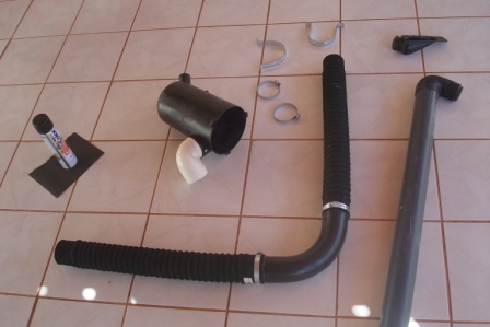

    Talking Agora já era! É de PVC!!!!
    Galera,
    Decidi e já ficou pronto. encontrei todos os ítens e iniciei a montagem.
    1 Tubo de PVC 3" 3" (Eletroduto) = 23,90
    1 Curva 90 graus PVC 3"(Eletroduto) = 12,20
    2 Abraçadeiras tipo U = 1,80
    2 mangueiras (filtro de ar/mwm/f1000) = 60,00
    4 Abraçadeiras fita 14mm = 9,00
    1 cotovelo PVC 3" (para água) = 4,00
    1 lata de tinta spray preto fosco = 10,00
    1 lixa 80 = 0,80
    TOTAL = 121,70
    Este foi o material necessário para a adaptação em um filtro de ar de S10.

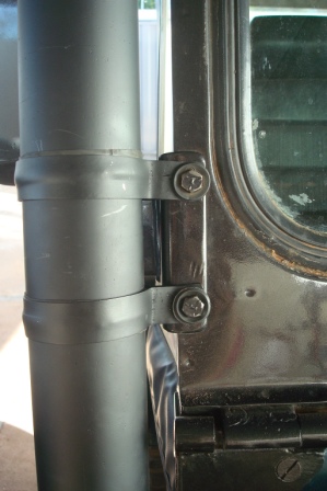

    Thumbs up Processo de Montagem
    Aí vai...
    Adaptei o cotovelo no filtro da S10. Tive que cortar o lado que possui um abaulado e lixar com a lixa da furadeira para que desse para encaixar. Ficou um encaixe perfeito. Também tive que lixar o outro lado para encaixar na mangueira. Vejam a foto da mensagem anterior, é a peça branca encaixada no corpo do filtro.
    A peça original da entrada de ar separei e agora virou o chapéu do snorkel.
    Com as abraçadeiras em U envolvi o tubo e entortei para ajustar a dimensão, então furei onde queria e cortei o que sobrou com serra fita. Para proteger o cano e dar mais firmeza envolvi com câmara de ar.

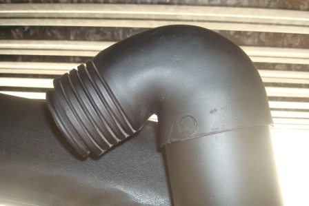

    Lightbulb Mais observações da montagem
    A mangueira da f1000 encaixa perfeitamente nos eletrodutos e curvas de 3", basta lixar exatamente as roscas, até que fiquem lisas (é a medida perfeita). Muito simples.
    O chapéu, feito com a peça original do filtro encaixa perfeitamente no eletroduto de 3" sem ser necessário nada, é plug n play.
    O cotovelo de PVC deu um trabalho maior que todas as outra lixadas juntas.
