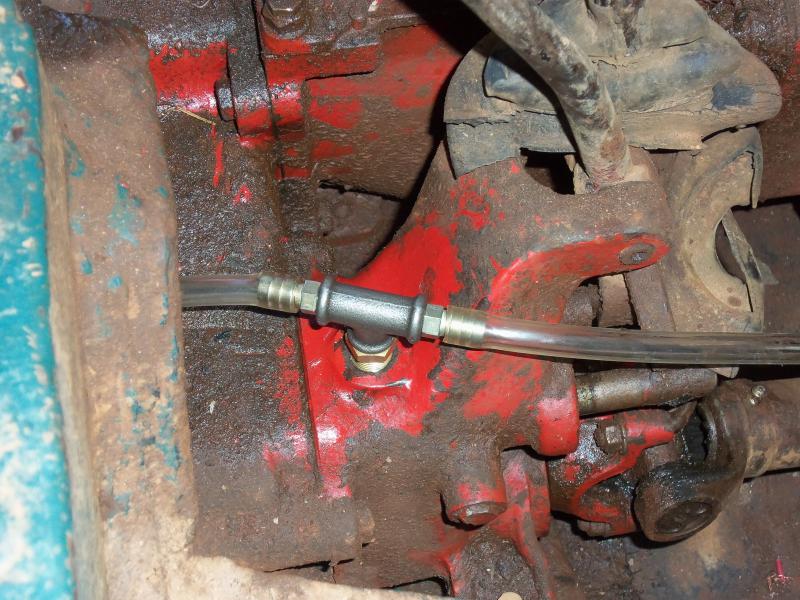

    Pessoal a rosca de lá tende a ser 1/8" NPT..quando fui instalar os respiros nos diferenciais essas mesmas conexões foram usadas por mim para fazer os respiros..... segue imagem!
    Sim, são 1/8" NPT.
    Onde comprou essas conexões Luiz Fernando?

    Como foi dito acima também em uma loja de peças para fogão aqui da minha cidade, se não me engano os adaptadores de mangueira da foto aí de cima custaram R$ 4,75. Caso vc não encontrar de jeito algum podemos dar um jeito nisso por aqui.
