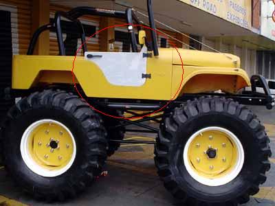

    estou tentando mandar a foto da porta como pediram, espero que sirva para tirar alguma idéia. é a primeira vez que tento passar foto e não sei se vai dar certo.
    se quiserem tem outras.
    quanto à maçaneta interna, eu achei que não veria a pena porque é muito fácil abrir a porta simplesmente colocando a mão para fora.
    entretanto é muito simples de fazer. a maçaneta externa fecha a porta com uma garrinha. é só fazer um pequeno furo nesta garrinha e puchar dali um cabinho de aço em meio a estrutura da porta até uma maçaneta interna presa no forro da porta (a maçaneta interna da porta do fusca, por exemplo, serve) quando se puxa a maçaneta interna, o cabinho de aço puxa a "garrinha" da maçaneta externa - é mais difícil explicar que fazer.
    Miniaturas de Anexos Miniaturas de Anexos Porta de Ferro no CJ5-jeep_694.gif
