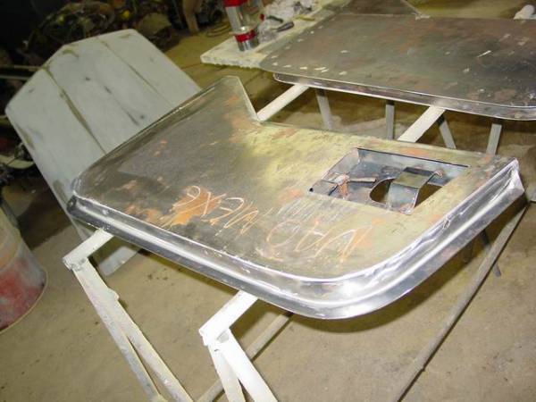

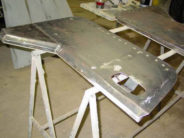

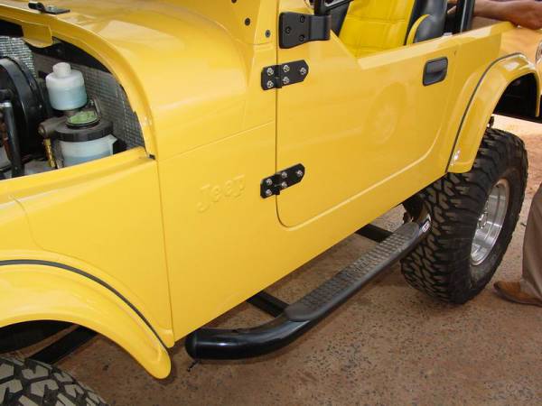

    Atendendo a pedidos...
    Vou falar as minhas portas...
    Elas foram feitas apartir do nada, com o objetivo de se imitar a do CJ-7 ou do Wrangler, são as mesmas...
    Ela foi feita da seguinte mandeira. Uma cantoneira interna foi feita dando a estrutura da porta. Chapa 14 por dentro e por fora, dando acabamento.fechando o sanduiche.
    A maçaneta é de vetcra e o sistema de travamento, é um pino unico, com uma mola, e um chanfro que entra pra dentro quando se bate a porta. Na lataria um furo pro pino entrar...
    Muito mais simples do que se parece...
    A pefeição do acabamento, dai vai do capricho do funileiro... As minhas ficaram impecaveis... Parecem originais....
    Pra relembrar... ( mais fotos no meu album )
    Aqui elas com o sanduiche prontos....
    Aqui ela pintada e instalada....
    Gustavo
    Amigão, td bom? Ressuscitando esse tópico...gostaria de saber como faço pra montar uma porta igual a essa? Tem alguém que vc poderia me indicar, como ela é feita? Por fora é aço e por dentro MDF? Não entendi o esquema....também gostaria de saber onde vc achou essas dobradiças, onde posso comprar? Gostaria mto de aplicar esse projeto no meu Jeep, estou fazendo bastante coisa e isso é uma das coisas que eu tenho vontade! Aguardo retorno! Obrigado e forte abraço! Thiago.

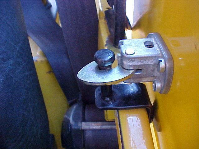

    Boa tarde. Onde acho este tipo de fechadura que utilizou para colocar nas portas?

    Agora foi.... alguem sabe onde acho este tipo de fechadura pra vender?

    Caro GBarros.
    Me parece ser a fechadura da tampa traseira do alojamento motor do VW Fusca e Kombi.
    Porta de Ferro no CJ5-tampa-fusca...jpgPorta de Ferro no CJ5-tampa-fusca..jpgPorta de Ferro no CJ5-tampa-fusca.jpg
