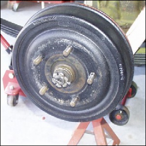

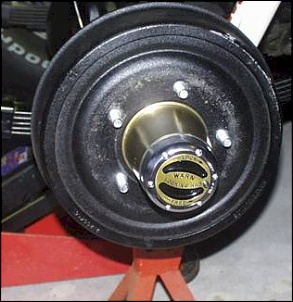

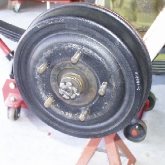

    Tinham ficado faltando as fotos:
    EIXO SEMI FLUTUANTE MODERNO (FLANGEADO)
    EIXO SEMI FLUTUANTE ANTIGO (CHAVETADO)
    EIXO FLUTUANTE SEM RODA LIVRE
    EIXO FLUTUANTE COM RODA LIVRE INSTALADA
    Miniaturas de Anexos Miniaturas de Anexos -052300011.jpg   -pic0001.jpg   -flutuante-antigo.jpg   -flutuante-moderno.jpg

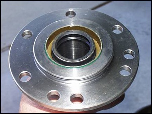

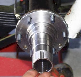

    Vou anexar as Fotos:
    Manga original
    Manga rebaixada
    Maga instalada

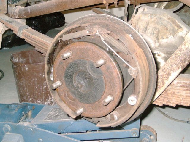

    Leopoldo muito grato mais uma vez, é o seguinte esse eixo ta jogado num canto, e estou querendo revisa-lo para montar no jeep. O do jeep é o FLANGEADO. e o outro;
    E é esse:
    Só que ele esta conforme falei, ou seja esta faltando algumas peças nas pontas, até ai tudo bem, agora o que está me intrigando é esse flange/disco montado depois do tambor de freio. Dos dois lados tem essa mesma pç, vou ver se amanha eu consigo umas fotos.

    Ok, Leopoldo, agora começamos a falar a mesma lingua, mas ainda estou devendo as fotos...
    Ue então esse danado de eixo é bem antigo né?
    Pude perceber nele, que os parafusos de roda estão soltos dentro da campana.
    Pode deixar vou por umas fotos aqui. Me aguarde.
