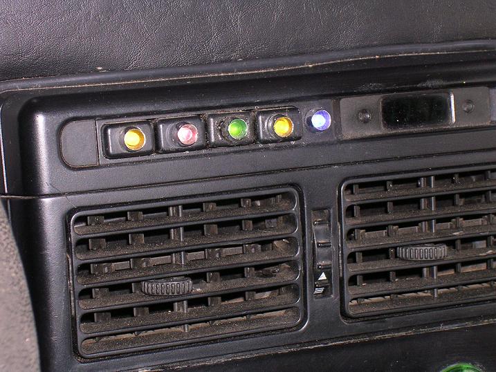

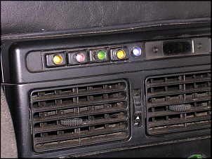

    O resistor você pode soldar em qualquer perna do LED e de qualquer lado, pois ele não possui polaridade, o importante é não ligar o LED de forma errada, a perna maior é a positiva e, se você ligar invertido, o LED pode queimar.
    Quanto aos valores, qualquer valor maior que 470 ohms faz o LED funcionar em 12 volts, mas quanto maior o valor, menor a luminosidade.
    Valeu Galera, Ronaldo, um dia ainda aprendo a procurar direito neste nosso site... juro proC que nao tinha visto o tópico.....
    Escória, valeu tbem por ter falado o valor e como instalar, sou totalmente "analfa" em eletrônica, mas vou aprendendo aos poucos! este valor pode ser adaptado em qualquer LED? tanto aqueles mais antigos "quadradinhos" ou estes mais novos translúcidos? tou com umas idéias meio estranhas com LEDs, já comprei os danados mas nao sei se posso ligar eles em série, ou se melhor seria ligar em Paralelo..... tou montando uma lanterna traseira com leds tripolares (que acabam ficando com tripla colocação) Acho melhor ligar eles em paralelo correto??? da mesma forma com o painel, ligando mais de um para acender em conjunto, dou preferência para ligação em paralelo? daih posso usar somente UM resistor de 470ohms jutno a chave de acionamento???
