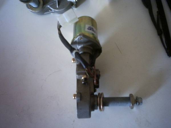

    Usuário Avatar de andretomasi
    16/05/2003
    Três de Maio/RS
    3,057
    Agradecimentos: 8
    Fotos
    Fotos dos limpadores:
    São iguais aos seus, Thiago?
    [ ]´s

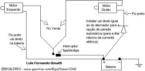

    Olá amigos,
    Montei os meus 2 limpadores(GOL traseiro) com parada automatica, conforme a indicação de amigos daqui, porém ele só funciona se tiver um só limpador ligado. Quando ligo os 2, não sei que "magica" que acontece que mesmo com o botão desligado passa corrente pelo segundo fio que é do retorno automatico. Pois bem, peguei um esquema do Luis Donatti que fala justamente isso e que precisa colocar o tal diodo em um dos fios justamente por causa do retorno de corrente. Alguem sabe que diodo seria esse, e qual ?? To colocando abaixo uma foto do esquema pra voces verem. Eu montei desse jeito que esta na foto, tirando o diodo que não sei qual é.
    Se alguem puder ajudar, agradeço.

    Veja la...nas fotos os dois tipos de diodo que conheço.
    1 - parece uma panelinha com um fiozinho por cima. Este é tipico de alternador de carro. Custa no maximo 5 pilas. não acho muito facil de instalar pois a carcaça dele é um dos contatos. Dai fica dificil ligar um fio ali. No alternador, este copinho é encaixado numa peça metalica, dai fica facil.
    2 - na outra foto tem tres diodos em cima de uma chapa. É um tubinho (normalmente preto) com duas perninhas. Tambem não custa mais que 5 pilas. Se for numa casa de eletronica, numa loja que conserta TV, peça um diodo de 10 amperes, só, sem maiores explicações. Vai ver que no tubinho preto (olha bem na foto) tem uma listra branca. Esta listra branca indica o lado do diodo. no desenho que voce postou o diodo é representado por um triangulo com um risco em cima. Pois então, a listra é o risco que esta em cima do triangulo. Se montar com a listra invertida não vai funcionar. Tambem não deve estragar o didodo. É só desmontar e inverter a peça
    O problema é justamente esse, quando pedi um diodo de 10A o cara falou que só tinha até 6A. No outro dia voltei la e pedi o de 6A, ai o jumento falou que diodo nãoera medido por ampere, rsss. Ou o cara é muito burro ou ta querendo me fazer de palhaço, esse final de semana vou la de novo.
