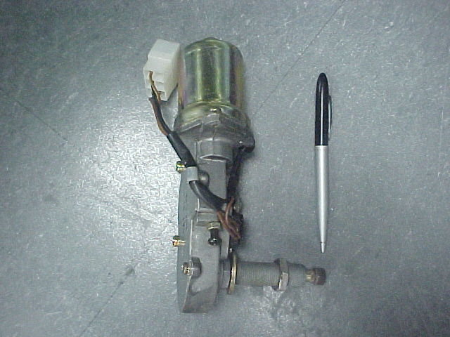

    instalei no meu CJ um limpador de uma velocidade que comprei na barraca da Jeeparts no Ibirapuera (R$ 50,00 o motor, haste e palheta novos).
    Ficou melhor que o original, porque limpa uma área bem maior. Só precisou aumentar o furo.
    obs: tem três saídas, acho que dá até para instalar a paradinha.....
