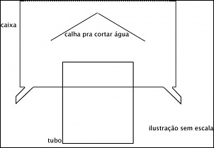

    Douglas,
    Embora possa estar enganado, mas apenas olhando o seu 3D creio eu que estrangule um pouco o motor sim, talvez vc baixando um pouco essa "parede" que corta a água (deixando uma inclinação menor) e aumentando a calha embaixo pra escoamentoda da água esse problema acabe, se é que vai existir.
    Se vc quiser fazer algo bem calculado, é só deixar o vão de entrada do ar na caixa com a mesma éarea do tubo que vai pro carbura.
    Fiz uma adaptação da sua idéia, sei lá, apenas pra tentar gerar mais discussões, até mesmo ser apedrejado, ou quem sabe ajudar.
    Lembrando que fiz isso sem escala e rapidinho apenas pra ilustrar o que imaginei.

    Defendendo um pouco minha idéia: acho que dessa forma fique melhor pois vc vai acabar tendo duas entradas de ar ao invés de uma e um fluxo maior pra água.

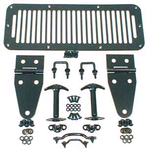

    Idéias para de acabamento para a entrada de ar.
    Abraço a todos.

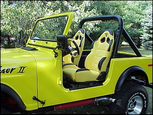

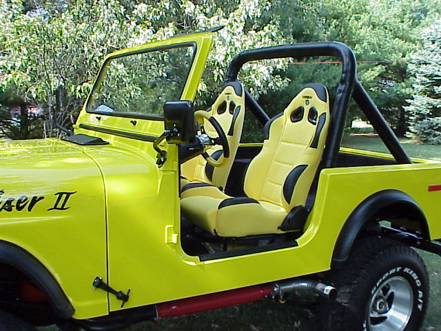

    Miniaturas de Anexos Miniaturas de Anexos Entrada de ar/snorkel alternativo-grelha_cj5.jpg   Entrada de ar/snorkel alternativo-cj_amarelo_2.jpg

    Faço como na foto do jipe amarelo.
