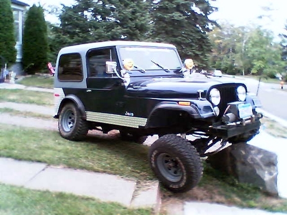

    29/02/2004
    136
    Tai uma bela suspenção SUA articulando, e essa Black Diamond.
    Miniaturas de Anexos Miniaturas de Anexos -2423423_41_full.jpg   -2423423_42_full.jpg
    29/02/2004
    136
    Pneus de até 34 polegadas
