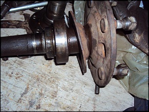

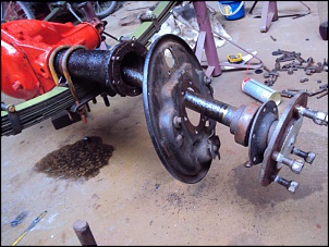

    Boa noite! Caros amigos li esse tópico e a dúvida que o criou nao foi respondida. Entao faço a mesmo pergunta. Como retirar os rolamentos do semi eixo traseiro? Nao tem chaveta.. Alguém se habilita a me ajudar? Anexo fotos.
    Sempre agradecido,
    Raimundo Borges.
    Miniaturas de Anexos Miniaturas de Anexos troca  de rolamentos  do eixo traseiro ,  ajuda-dsc03166.jpg   troca  de rolamentos  do eixo traseiro ,  ajuda-dsc03168.jpg

    só na prensa ! , se esta ponta sua não tem como desmontar vai ter q por na prensa mesmo

    Como disse o amigo acima, e só na prensa mesmo, e ainda se tiver muito duro será necessario cortar a trava do eixo, e depois retirar o rolamento na prensa.

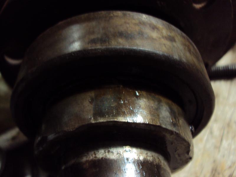

    Onde estar o anel? Veja fotos
    Miniaturas de Anexos Miniaturas de Anexos troca  de rolamentos  do eixo traseiro ,  ajuda-dsc03183.jpg   troca  de rolamentos  do eixo traseiro ,  ajuda-dsc03181.jpg

    O anel e essa peça na frente do rolamento, você pode prensar-lo para retirar.

    corta td , com cuidado claro, lixadeira, esmeril, mais não deixe pegar no eixo , se não ...
    depois deixe o eixo muito limpo, muito mesmo, ai monta na prensa, com graxa pra entrar com menos pressão possivel, este tipo de eixo é fodas mesmo.
