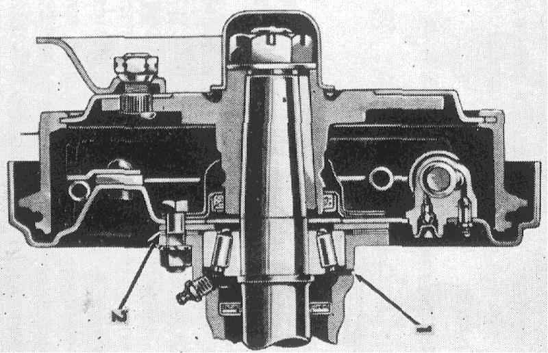

    1- Seu eixo tem dentro do diferencial um eixo-espaçador. Esse eixo-espaçador mantém os eixos sob carga nos rolamentos conicos.
    2- Seu eixo obedece essa montagem abaixo e realmente não deve haver arruela entre o rolamento e o assentamento deste NO eixo.
    3- Existe um jogo de arruelas espaçadoras entre o espelho e a capa do rolamento ... uma bem grossa e varias finas. Obseve bem o desenho anexado , logo acima do nº 1 impresso.

    Miniaturas de Anexos Miniaturas de Anexos Ajuste rolamentos semi-eixo traseiro-ponta-de-eixo.jpg

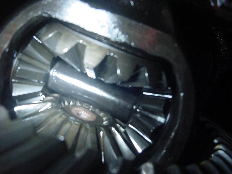

    Macacos me mordam Leopoldo, parece que é o 1º item. Veja que na foto apenas está o eixo das satélites.. Seria o item n. 30?
    E onde vou achar uma peça dessas??
    Miniaturas de Anexos Miniaturas de Anexos Ajuste rolamentos semi-eixo traseiro-dsc01074.jpg   Ajuste rolamentos semi-eixo traseiro-picture-1.jpg

    Parece que a cx de satélite do Daniel é do 19 estria canela grossa , que usa o rolamentão com trava. Pelo menos não tem o eixo espaçador...
    João, correto, o eixo é de 19 estrias. Mas não sei dizer se é canela grossa

    Portanto, o desenho que vale é o que eu postei e tem que ter o eixo interno no diferencial

    Não vai me dizer que aquela foto lá em cima do eixo da satelite meio embaçado é deste diferencial.( sim ou não ?)
    Bom, se não for, esse eixo TEM de estar no seu diferencial.
    Leopoldo, SIM, a foto da satélite é do dito cujo. Bati ontem quando me mandou a primeira série de perguntas. Realmente não está lá.
