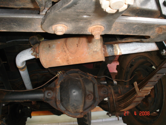

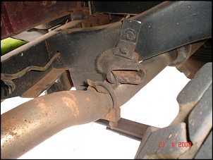

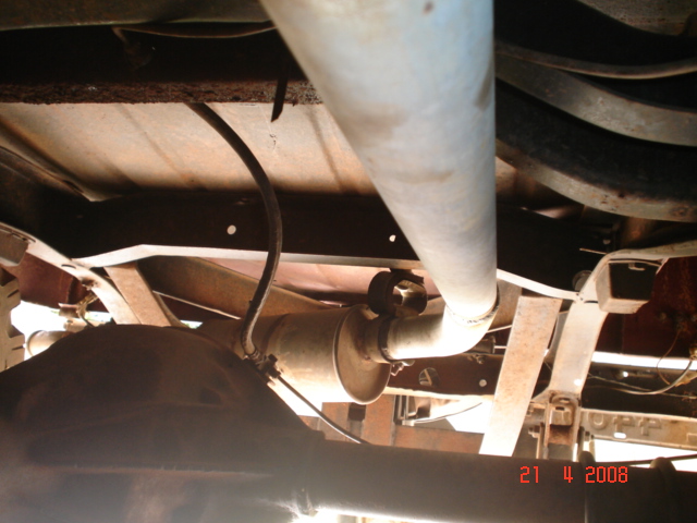

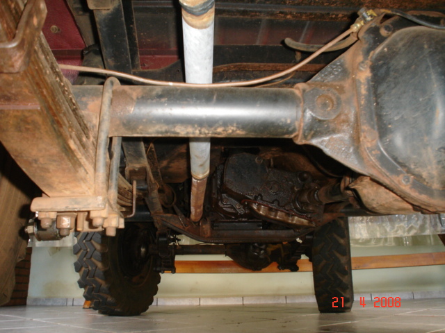

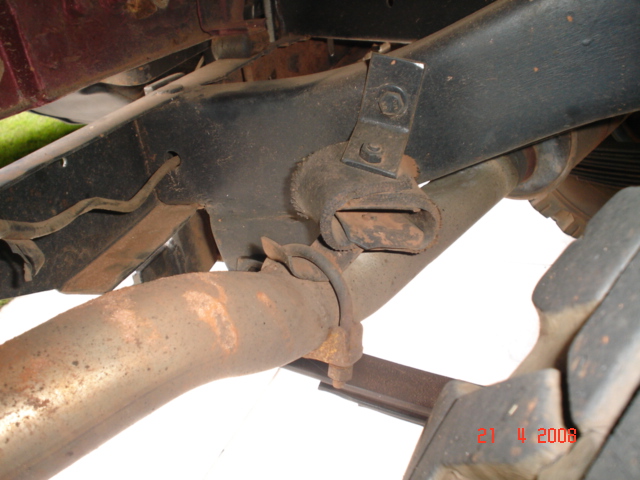

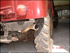

    Cacá, segue algumas fotos do escapamento que montei em um 51 com motor GM 4cil.
    Repare as soldas na entrada e saída do silencioso.
    Esse da foto, é o silencioso do OHC.
    A ponteira coloquei de aço inox do tempra.
    Kim.
    Kim.
