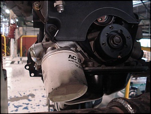

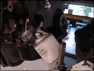

    Lógico que é o filtro que bate, a bomba de oleo desse motor fica na frente do motor e o filtro é enroscado diretamente na bomba, então quando o filtro se choca com a bola do diferencial a bomba se quebra por ser de aluminio.
    Veja as imagens da bomba:
    Aqui na esquerda é onde enrosca o filtro.

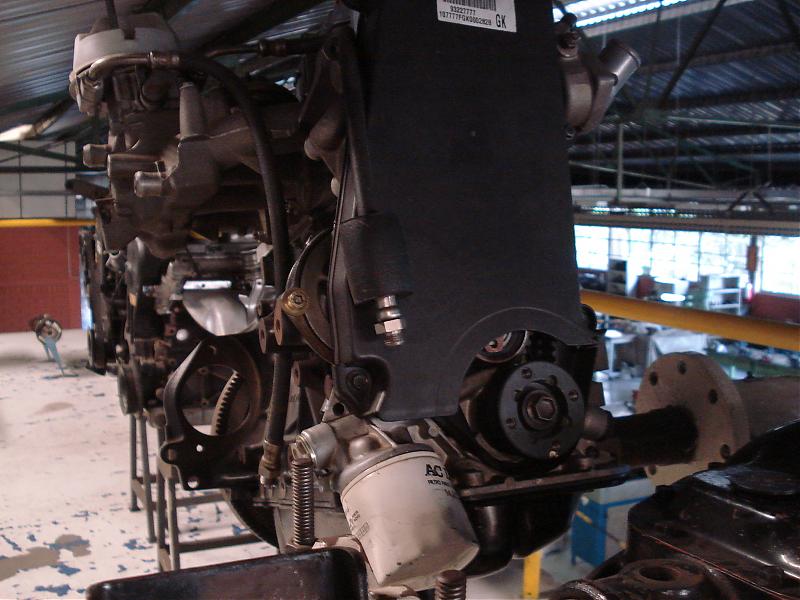

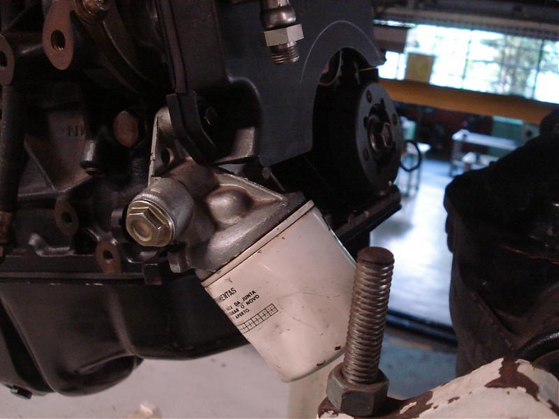

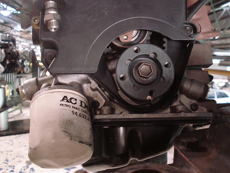

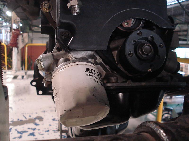

    Isso mesmo Elmer!
    Hoje eu tirei umas fotos de um motor 2.2 que encontrei no Senai!
    Dá pra ver claramente a posição do filtro, e como este é fácil de tomar porrada do diferencial.
    Miniaturas de Anexos Miniaturas de Anexos -dsc08896.jpg   -dsc08897.jpg   -dsc08900.jpg   -dsc08901.jpg
