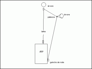

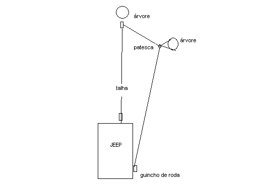

    Guincho de roda traseiro + talha + patesca de desvio = SUPER JEEP GUINCHATOR TABAJARA
    Miniaturas de Anexos Miniaturas de Anexos Guincho de alavanca TIFOR-jeep_guinchator.gif
