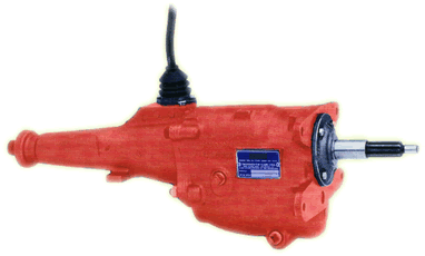

    Citação Postado originalmente por Carlos Bernardo Ver Post
    O da C-20 tem o pino mestre bem mais gordo que o outro...
    Só pra ilustrar (260F)...
    [ ]'s
    Miniaturas de Anexos Miniaturas de Anexos (AJUDA URGENTE) - Meu Jeep virou uma lesma.-260-f.gif
    Sds,
    João Paulo
