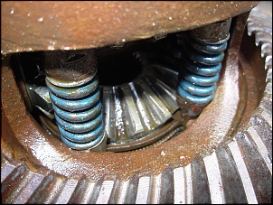

    Pessoal, estou colocando eixos de rural no meu samurai, e como coocarei pneus 33", foi indicado a relação 4.89.
    Comprei os eixos e eles vieram premiados com aquele sistema da f1000, que vem com uma espécie de bloqueio, ou deslizamento limitado, algo como uns discos estriados e umas molas junto da caixa satélite.
    Minha duvida é, será que dá para colocar a coroa pião 4.89 nesta caixa satélites?? Este sistema veio nos 2 eixos, então n~queria perde-los.
    Quanto vale em média um conjunto desses??
    Agradeço a ajuda!!

    Esqueci de colocar as fotos.
    Usuário Avatar de Zepi
    24/05/2005
    4,509
    Se não me engano eles são intercambiáveis...a partir do 3,92 me parece ser outras caias satélites...

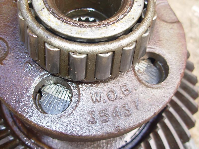

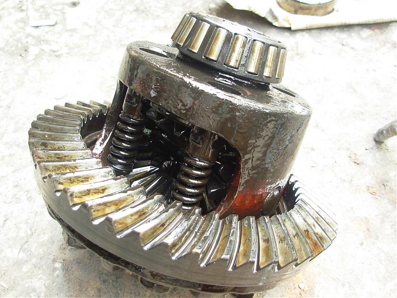

    Usuário Avatar de diogo ludovico
    12/07/2006
    Goiânia/GO
    1,266
    Fotos mais detalhadas do conjunto
    Usuário Avatar de joão k. chikui
    03/02/2007
    cotia/SP
    64
    2,555
    Diogo , pode trocar sim . A tua 11:47 é das rural 4x2 e Aero ou outro carro. As que vc vai usar 9/44 são , entre outros , das rural 4x4.
    12/07/2006
    Goiânia/GO
    1,266
    Então só serve se for a coroa pião da rural? tipo a do willys nesta caixa satélites de rural não serviria??
    desculpe a ignorancia mas sou mais acostumado com o suzukis..
