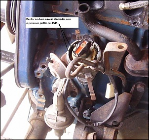

    Aproveitando o topico do Rodrigo, gostaria de pedir ajuda de vocês no seguinte caso:
    Meu motor OHC estava otimo, bem regulado, era só triscar na chave e ele pegava.
    Resolivi trocar a carroceria e essa reforma levou uns 8 meses, antes de ligar o motor fomos fazer a parte eletrica e o eletricista tirou o distribuidor para gira-lo na mão e testar o modulo de ignição, bobina, cabos, etc.
    Colocamos o distribuidor, deixando a polia do virabrequim no PMS, confirmando a marcação da polia do comando de valvulas e deixando o caximbo do distribuidor apontando para o primeiro cilindro.
    O motor pegou, porem o grau ficou acima dos 20º, abaixo disso ele fica muito dificil de pegar, dá a impressão de um motor pesado.
    Será que devo retirar o distriubidor e gira-lo um ou dois dentes no sentido anti-horario ?
    Obrigado.

    Zykao,
    Existe uma marca no centro do rotor e outra no distribuidor, voce coloca o primeiro pistão em PMS e monta mantendo as marcas alinhadas do distribuidor, veja a foto em anexo.
    Com as marcas alinhadas voce checa o ponto e se der fez isso e deu 20º é isso mesmo.
    Motor 'pesado' para pegar indica ponto muito avançado....

    [QUOTE=ZYKAO;586938]Aproveitando o topico do Rodrigo, gostaria de pedir ajuda de vocês no seguinte caso:
    TEM CERTEZA QUE A POLIA DO VIRABRQUIM FICOU NA MARCA 0 E O COMANDO ALINHADO COM O PONTEIRO???
    20 APMS ??????? GIRANDO NO SENTIDO HORARIO TEM QUE FICAR 8 APMS ANTES PONTO MORTO SUPERIOR.........
    EU APOSTO QUE NO GIRAR ESSE MOTOR O DISTRIBUIDOR (SE FOR ELETRONICO) CAIU O GRAMPO DA TAMPA DENTRO DA ARANHA TRAVANDO ELA E FOI FORÇADO, ASSIM A ARANHA SAI D POSIÇÃO CERTA COM O ROTOR......NUNCA MAIS FUNCIONA DIREITO.....
    GIRE O DISTRIBUIDOR COMO TA NA FOTO ALINHANDO A PONTA DO ROTOR NO ENTALHE DO PRIMEIRO CILINDRO, A ARANHA DO DISTRIBUIDOR DEVEM ESTAR ALINHADAS, AS MOVEIS DO EIXO COM AS FIXAS DA CARCAÇA........
    SE TIVER DESARILHADAS COM UM ALICATE DE BICO PRENDA ELE NA ARANHA E GIRE EM REDOR DO EIXO ATÉ ALINHAR........
    NÃO VAI RESOLVER NADA......SE A CORREIA DENTADA TA NO PONTO E O DISTRIBUIDOR APONTANDO PRIMEIRO CILINDRO,NÃO IMPORTA GIRAR ELE, VC SÓ VAI MUDAR O ESPAÇO DE GIRO DELE DIFICULTANDO A REGULAGEM DO PONTO INICIAL.......

    LEMBREI DE MAIS UM DETALHE, EU APOSTO QUE O TEU DISTRIBUIDOR ELETRONICO NÃO É ORIGINAL DO MOTOR A GASOLINA, VC TA USANDO UM DISTRIBUIDOR DO MOTOR A ALCOOL, QUE TEM TODAS AS CURVAS DE AVANÇO DIFERENTES DO MOTOR A GASOLINA, POR ISSO TEU MOTOR FICA XOXO SE DEIXAR NO PONTO ORIGINAL DE GASOLINA......
    Usuário Avatar de ZYKAO
    09/06/2006
    1,382
    Conferi a posição do rotor e ele estava alinhado com a marca na carcaça do distribuidor.
    Fontana, vou verificar esse alinhameno da aranha, mas hoje na hora que vi o alinhamento do rotor percebi que essa aranha que fica fixada no eixo gira 0.5 com para tras e para frente, com certa pressão, isso é normal?
    Meu distribuidor não é original a ignição, mandei em um cara que o transformou para ignição, será que é por isso que o ponto não fica bom em 8 graus?
    Quando o motor está frio ele pega na segunda ou terceira tentativa, mas quando está quente, não pega.
    Obrigado.
