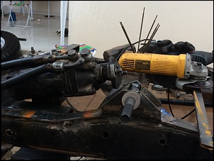

    |Vou soldar o suporte esse final de semana. assim posto as fotos para mais ideias.

    segue fotos.
    Coloquei a caixa e varias posições possíveis com o suporte que fiz.
    pelo meus cálculos vai ficar bem próximo do para-choque dianteiro para dar espaço ao braço pitman.
    Mas quem já colocou e puder me dar mais dicas.

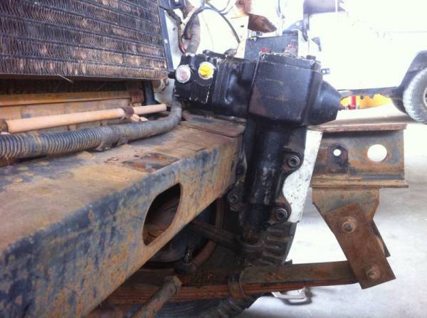

    Aqui eu costumo deixar a caixa mais próxima da travessa frontal pra ter mais área de solda no suporte. O pitman passa em baixo da travessa e tem espaço de sobra porque o terminal de direção entra por baixo do pitman.
    Nessa posição vai precisar fazer um pequeno corte na grade frontal do jeep.
    Aqui é na minha Band com DH de omega, a posição é basicamente a mesma do Jeep, o pitman fica totalmente em baixo da travessa e também fiz o corte na grade frontal.

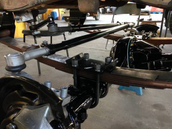

    O meu como a travessa frontal é diferente dos demais (mais antigo), estou tirando referencia pelas medidas.
    peguei no meio do batente da suspensão e medi ate no meio do olhal do braço pitman, ficou com 24,5 centímetros.
    Nessa medida pelo meus cálculos ficaria um ótimo espaço para o braço no munhão ligado no pitman.
    segue foto como medi. (marquei referencia no chassis e medi reto).

    Bom dia, eu não entendi qual a relação dessa distância entre o pitman e o batente
  • #35
    10/04/2006
    Catanduva/SP
    307
    Somente peguei um ponto de referencia que é igual em demais jeep, para comparar o quanto esta para frente ou para trás a caixa.
    como meu batente esta na posição original é mais fácil para referencia, segui medindo ate a reta o braço pitman, que deixei o braço reto, paralelo a longarina do chassis.

    entendi, mas pode ficar tranquilo porque os braços de munhão têm no máximo 5" (que é a metade da distância que vc tem aí).
