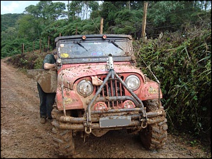

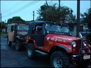

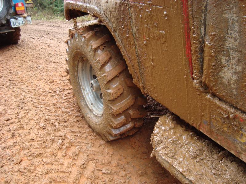

    após quase 3 anos da abertura do tópico vou postar as fotos do jeep com os torks
    As impressões de desempenho são as melhores possiveis,o pnue é muito bom mesmo,usei muito em trilhas pesadas,porém nos deslocamentos o carro vibra muito.
    Quantos a quebras se não manerar o pé as pontas de eixo vão para o espaço mesmo,consegui quebrar duas,depois que aprendi a tocada do pneus foi só alegria.
    Agora a viatura esta passando uma reforma completa,lataria e nova mecanica e os orks com certeza vão ficar porém 35" com eixos de rural
    seguem as fotos:
    Miniaturas de Anexos Miniaturas de Anexos ajuda na medida do pneu-imagem-002.jpg   ajuda na medida do pneu-imagem-081.jpg   ajuda na medida do pneu-imagem-084.jpg
