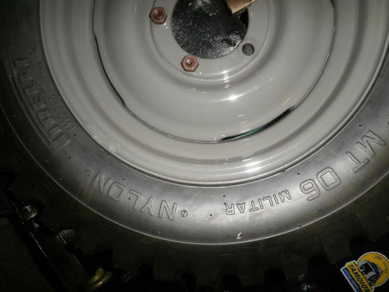

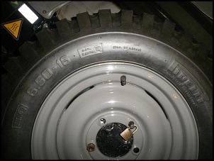

    Tenho no meu jipe as rodas originais de 4,5 pol. e pneus 6.50x16 - PIRELLI - MT06 - MILITAR (10 lonas),uso neles 25 libras.
    Já quis baixar um pouco mas o borracheiro que sou cliente há muitos anos não recomenda, e eu também tenho medo de deslocar a carcaça usando calibragem muito baixa.
    Quando comprei esses pneus novos eu quis montar sem câmara,mas a loja se recusou por motivo de segurança.Me disseram que "pneus sem câmara , só os radiais e com rodas de tala mais largas".

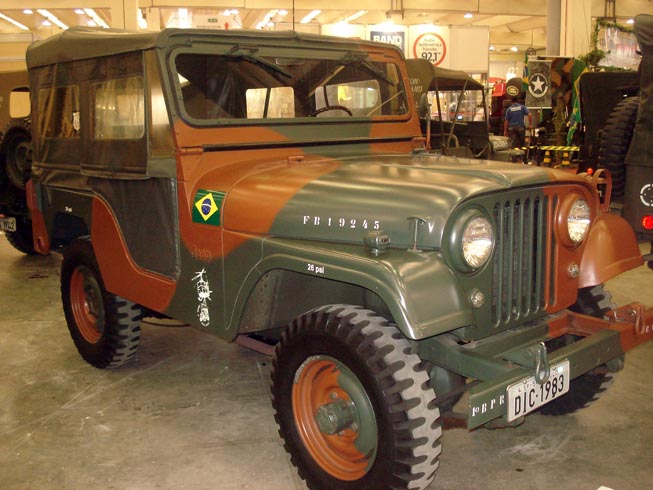

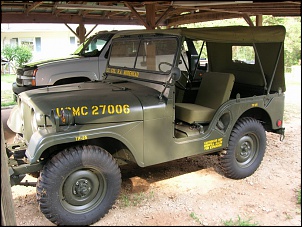

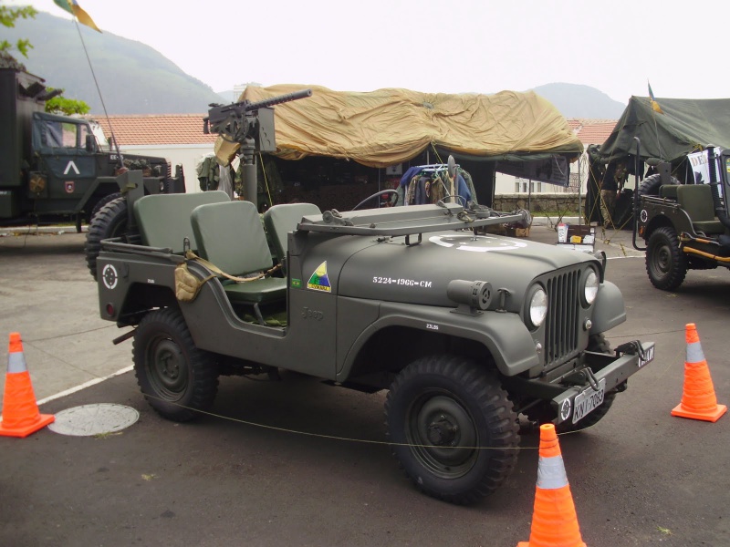

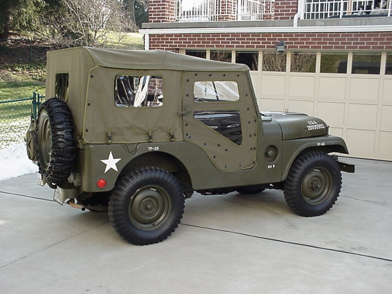

    Não sei se é porque esse pneu 6.50 tem 10 lonas e o original 6.00 tem 6 lonas.Pelo comentário do amigo Marcelo acima no tópico,esse pneu (10 lonas cap. carga E) se enquadra como pneu de uso pesado e poderia ser usado com calibragem mais alta que o de 6 lonas,fico com um pouco de receio de usar calibragem menor.Também vejo em fotos que alguns jipes da época tem a inscrição da pressão marcada acima da roda p/ lembrete na hora de calibrar a pressão e deixo "parecido".
    Mas vou fazer um teste e vou abaixar a pressão dos pneus para a qual vc recomenda e que vc usa, para fazer uma experiência.
