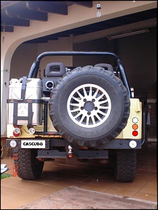

    uma sugestao
    cara iai blz ! eu tinha no meu jipe duas das originais agora a lata ta na reforma to com a ideia de por o do land rover 110 / 90 , no jeep , 1 meia luz e freio , 1 re , 1 pisca
    eu tinha duas antes da uma olhada na foto ai ok ! o antes da eskerda e a ideia o da direita ! >>>>
    Miniaturas de Anexos Miniaturas de Anexos Lanterna traseira original-novas_lanternas_265.jpg

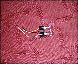

    Foto da lantera
    esse é o soquete que eu usei, esse adaptação estou fazendo para um amigo.
    Miniaturas de Anexos Miniaturas de Anexos Lanterna traseira original-1_-_soquete_240.jpg

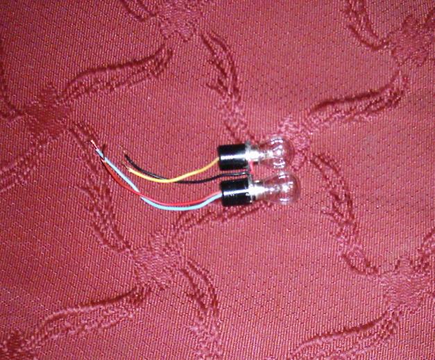

    soquetes
    os dois soquetes, já interligados, para fazer contato com o negativo soldei um fio de um soquete ao outro deixando uma ponta para ligar ao terra do Jeep.
    Miniaturas de Anexos Miniaturas de Anexos Lanterna traseira original-2_-_dois_soquetes_592.jpg

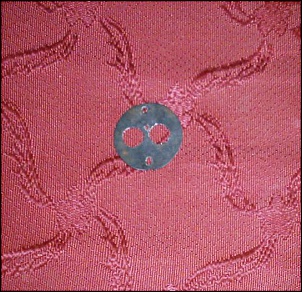

    essa é a parte de plástico a ser feita para fixar os soquetes.
    Miniaturas de Anexos Miniaturas de Anexos Lanterna traseira original-3_-_suporte_soquetes_943.jpg
