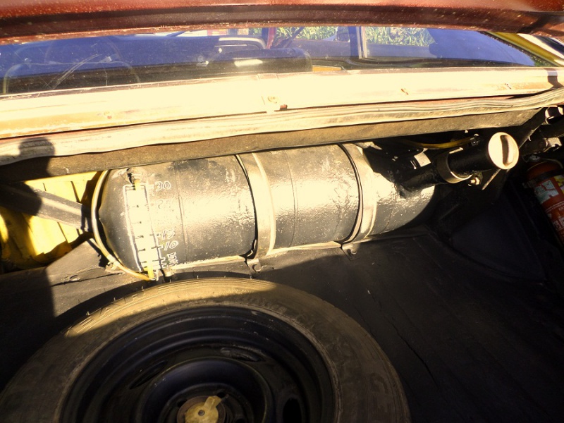

fabriquei um tanque aqui usando 3 botijoes destes de gas de ar condicionado, soldei eles mas sempre fica buraquinhos ai revesti toda linha de solda com araldie e depois pintei, fica anos lá sem dar vazamentos.
Anexo 464753
