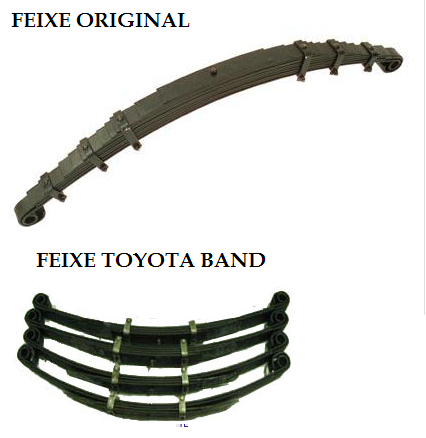

    Agora Achei Estranho A Diferença De Preços Do Original Para O Da Toyota Band
    Original Na Agromotor -433
    Toyota Band -145
    Mas Me Diga Precisa Fazer Algo No Chassi?
    Imagens Anexas
    • Tipo de Arquivo: bmp FEIXE.bmp (547.6 KB)
