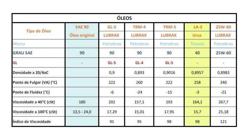

    Como já deve saber o óleo original é SAE 90 GL-1 mas como não existe deste modo, o mais adequado é utilizar óleo de motor que se compare com o SAE 90 no caso deve-se comparar Viscosidade a 40ºC e a 100ºC que desse é de 180cSt e 13,5-24,0cSt consecutivamente, o que infelizmente o Ursa SAE 40 fica um pouco abaixo disso (como pode ser visto na tabela em anexo) e eu penso não ser o mais adequado para a Caixa de Marchas além do problema de futuros vazamentos.
    Eu comprei nesse final de semana para colocar na Caixa de Marchas do meu Jeep o óleo Lubrax 25W-60 pois esta acima das especificações do SAE 90 e porque sendo mais viscoso vai evitar vazamentos na Caixa de Marcha!
    Para você, minha dica é colocar um óleo mais viscoso do que o Ursa SAE 40
    Abraço e boa sorte!
    Abraço e boa sorte!

    Realmente tenho pesquisado muito até fui em um antigo professor de química (formado em Eng. Mecânica) para lhe perguntar se era verdade essa questão dos aditivos corroerem peças de bronze onde ele me confirmou e pediu para eu tomar cuidado nesta questão!
    Voltando aos óleos, eu consegui comprar a granel aqui na minha cidade o 25W-60, mas geralmente só vendem um tambor de 20L ou coisa do tipo, e se na sua cidade você não conseguir comprar a granel, pode usar sem medo o óleo Lubrax Turbo SAE 50 (que também está acima das especificações originais do SAE 90) e se mesmo assim não encontrar esses dois e não tiver como encontrar, pode também usar o 20W-50 pois esse também atende os requisitos de viscosidade (porém não tão bom como os dois primeiros). Vai também uma tabela para você comprovar o que escrevi.
