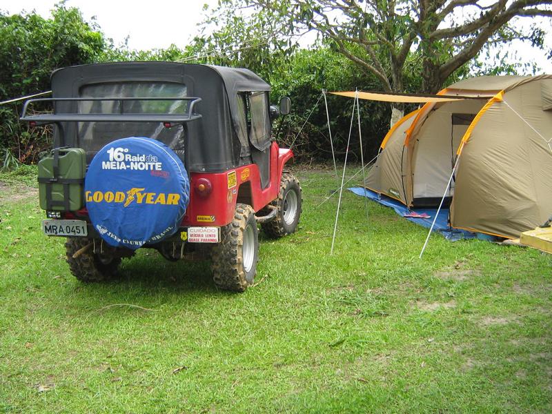

    O que eu fiquei pensando lendo o post é sobre a bagagem. Porque não tem espaço suficiente, alguém já pensou em montar ou viu algum bagageiro de teto tipo o do toyota em CJ?
    Eu gosto muito de acampar... mas o espaço é meu maior problema.
