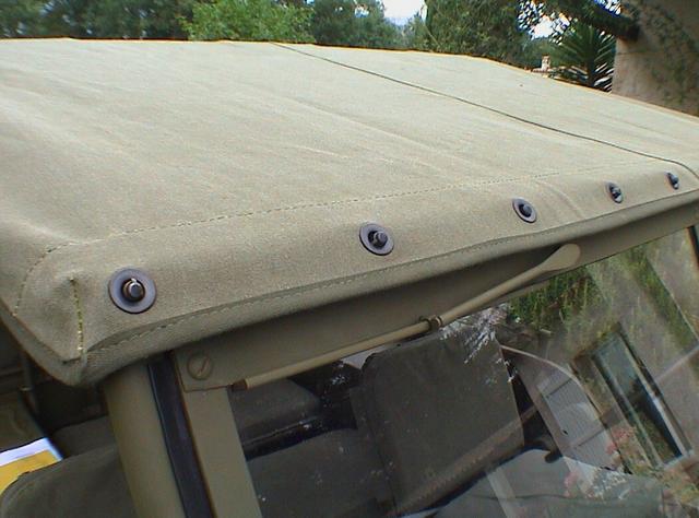

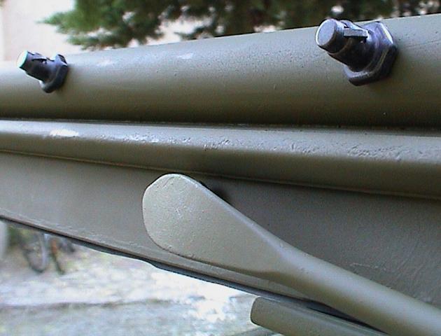

    Duas alternativas aqui no Brasil:
    www.jeepmilitar.com (em Curitiba)
    www.orecruta.com.br (em São Paulo)
    O preço é que é salgado.... algo proximo de 750,00.
    A capota é feita de LONA de ALGODÃO encerada da Alpargatas.
    Eu comprei 2 metros pra fazer uma "bikini". Paguei 35,00 por metro.
    Outro detalhe é a fixação da capota militar. Vou colocar uma foto pra voce ver como ela encaixa no quadro do parabrisa:
    Miniaturas de Anexos Miniaturas de Anexos Toldo sob medida-det-capota.jpg   Toldo sob medida-pin-capota.jpg
