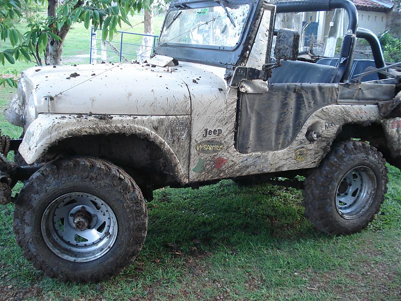

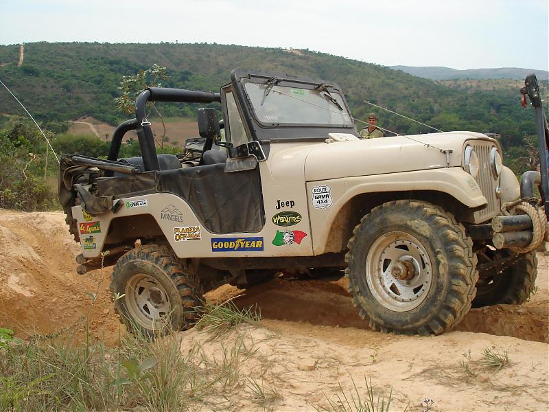

    Fotos das rodas do Magnum
    Antes da alteração => 16x7 e OFFSET ZERO!!
    Depois da alteração => 16x8 e OFFSET -35!!
